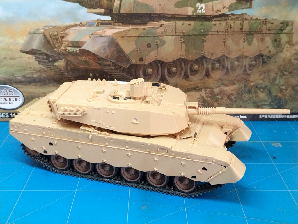

Salut à tous

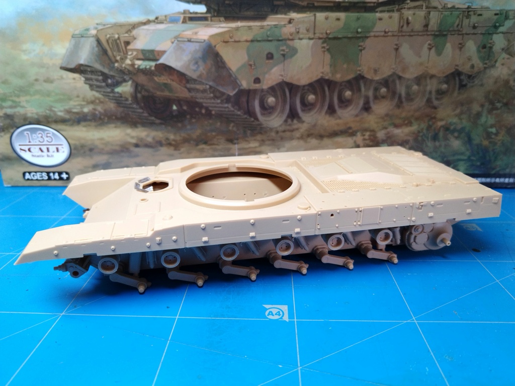

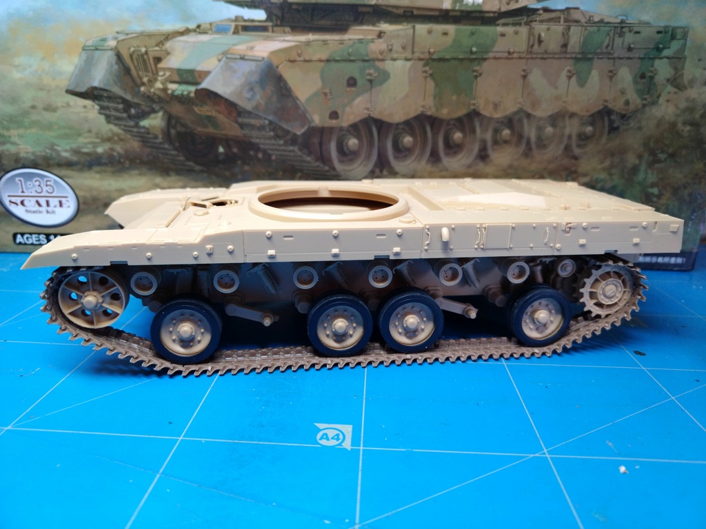

après une pause pour me remettre de l'orgie de boue et poussière, je m'attaque à un engin peu connu l'Olifant mk2. A ma connaissance c'est l'ultime avatar du Centurion en tant que char.
Hobby Boss a initialement appelé son modèle mk2 puis la renommé mk1B en se gourant au passage.
La boîte comprend peu de grappes (4), une caisse en deux parties, 1 planches de photodécoupe, 1 planche de décalques et 1 livret d'instructions. Les chenilles sont à patins individuels à coller, 105 par chenille. Comme la moitié sera caché sous les jupes, je pense s'abstenir de tout coller. Le soufflet du canon derrière l'évacuateur de fumée est moche. Il faut que je trouve un truc pour le rendre plus réaliste.
Pour la décoration, ce sera 3 tons sud-Af. Pas vraiment le choix.
Voici la bête.
Et voici où j'en suis après deux demi-journées. Pas de mauvaise surprise, il faut juste bien aligner les bras de suspension.

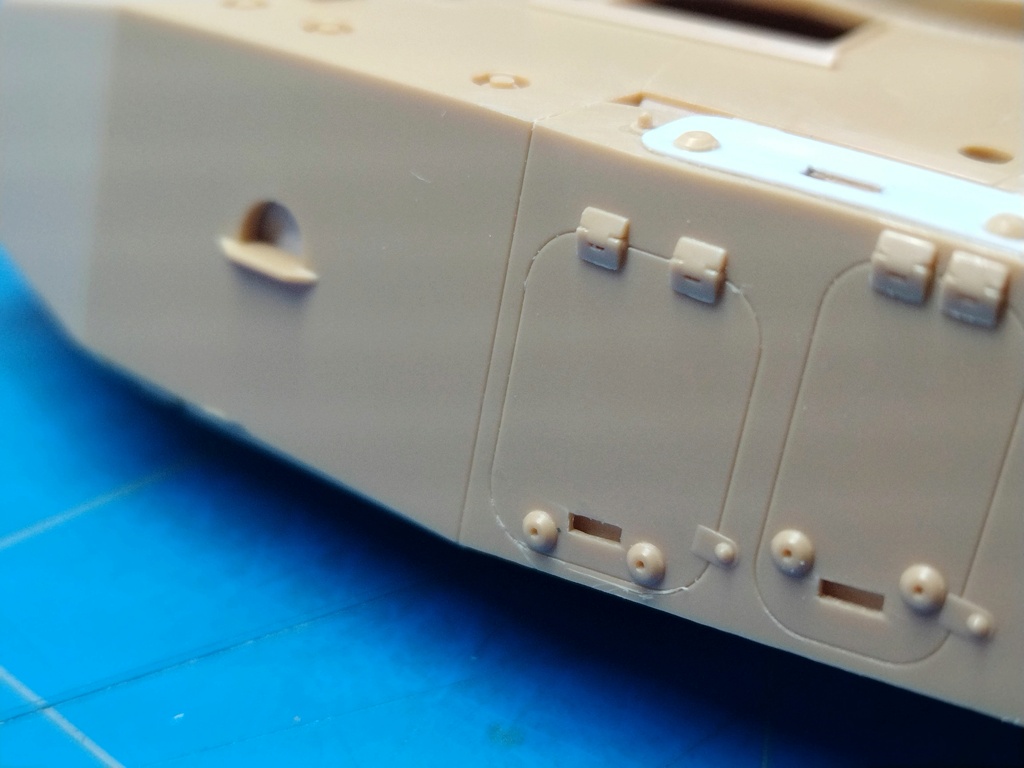

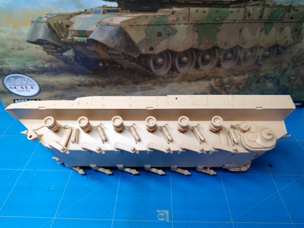

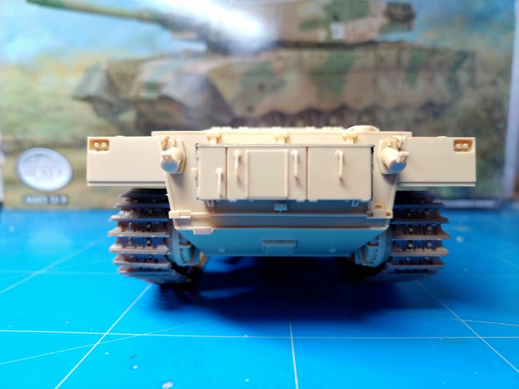

Je présente donc à nouveau les photos de la caisse assemblée avant d'y ajouter les détails (ce qu'indique la notice).
J'ai ensuite installé les galets et autres bricoles à la patafix pour mettre en forme les chenilles. Et pendant que celles-ci prennent leur forme, j'ai modifié le soufflet du canon qui n'est pas une grande réussite. Voici la pièce de la boîte très rectiligne.
Et après modification, j'ai représenté le fléchissement habituel de ce genre de trucs. C'est peut-être un peu exagéré mais ça me choque moins.

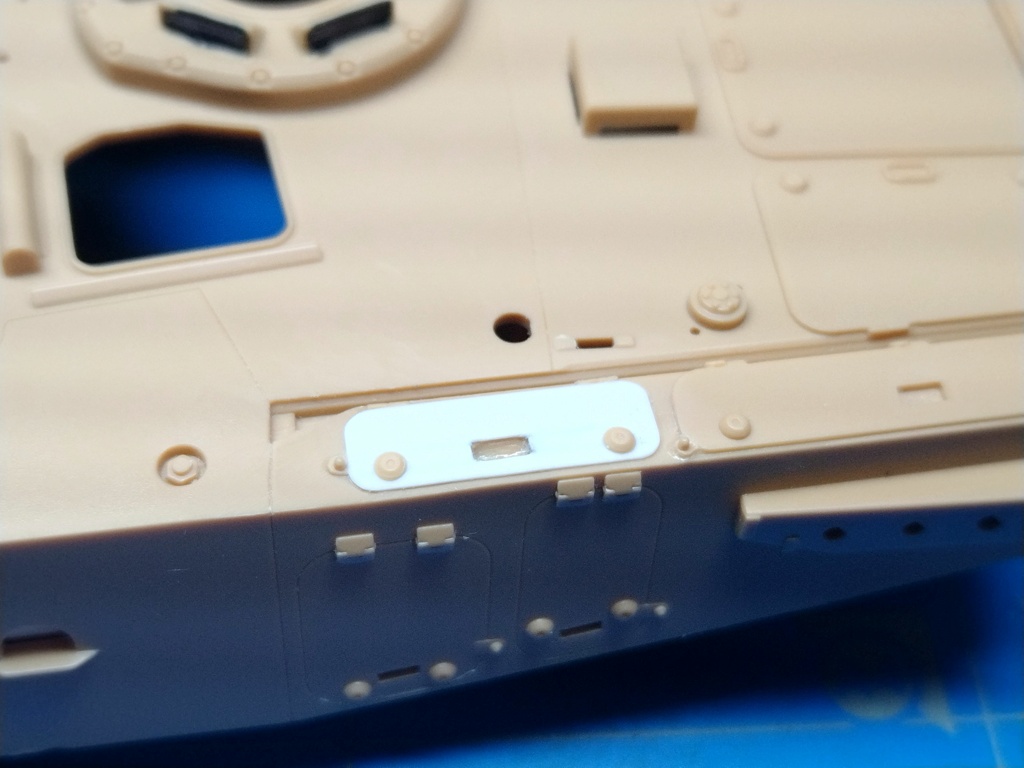

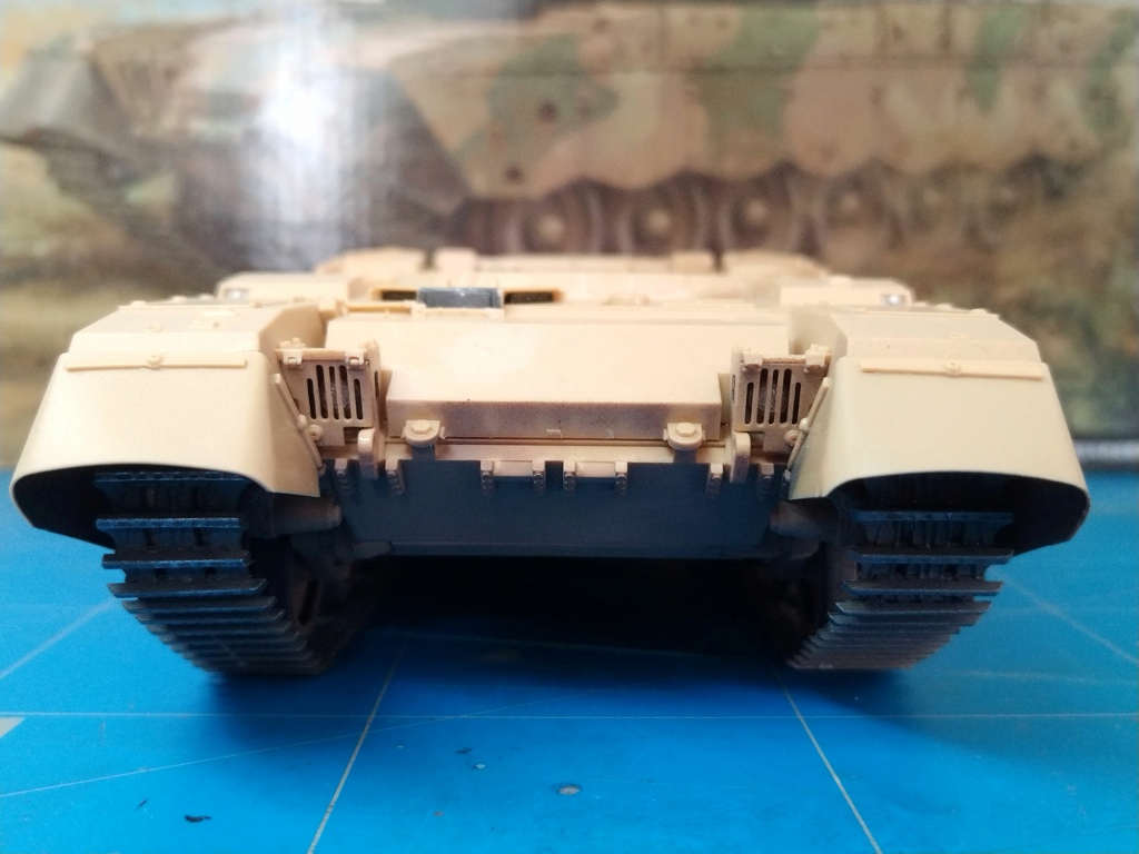

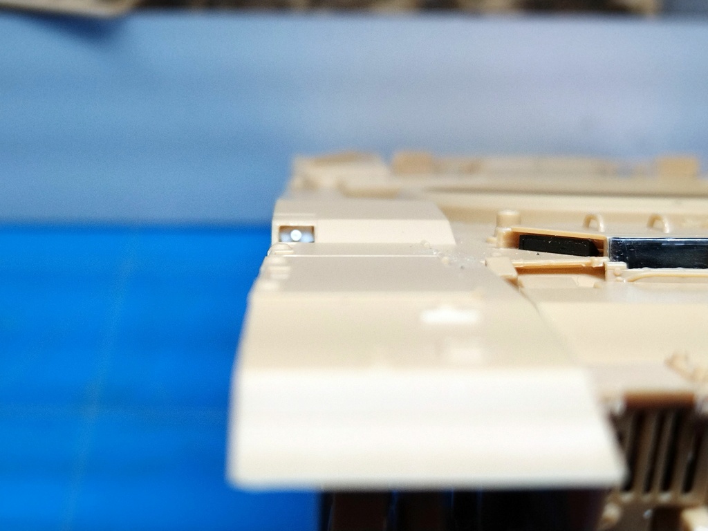

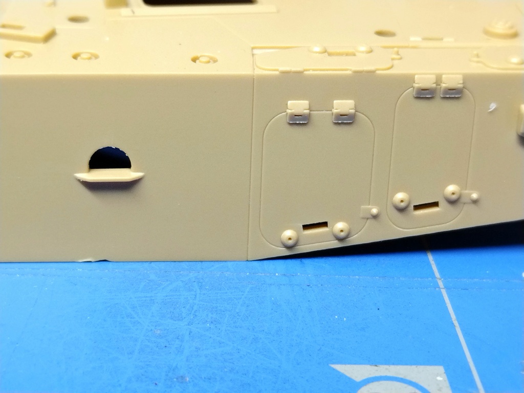

La caisse est terminée. Comme d'habitude, le bas de la caisse et les chenilles (uniquement partiellement montées) seront peints avant de coller les jupes latérales.
Quelques erreurs de Hobby Boss à corriger.
Sur la protection des phares, il n'y a pas 3 rangées de boulons mais 2. La correction est assez rapide.
Et dans le gros trou de chaque côté de la caisse il manque un petit feu. Pour cela j'ai ajouté un rectangle de CP de 3,5x2 mm sur lequel j'ai collé un morceau de tige de diamètre 1 mm.

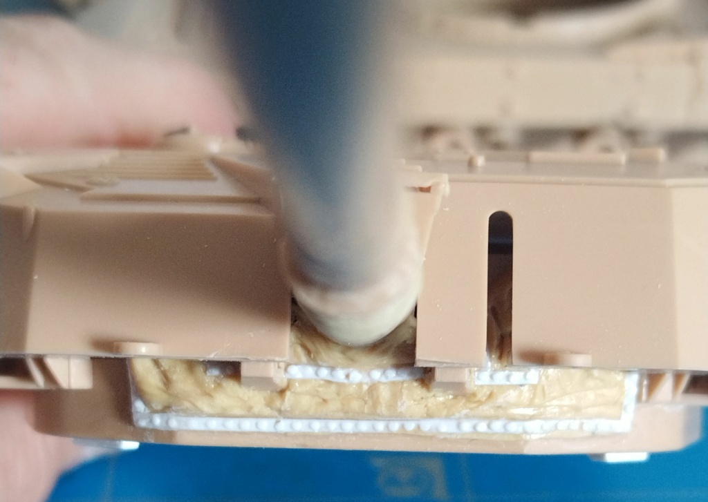

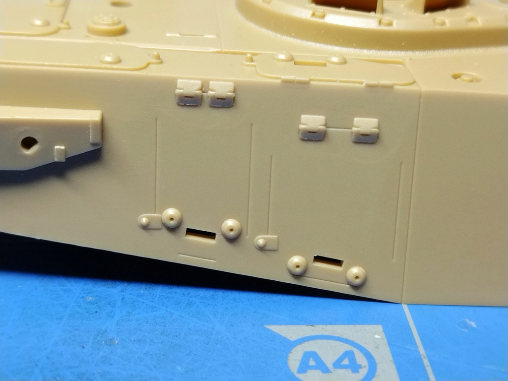

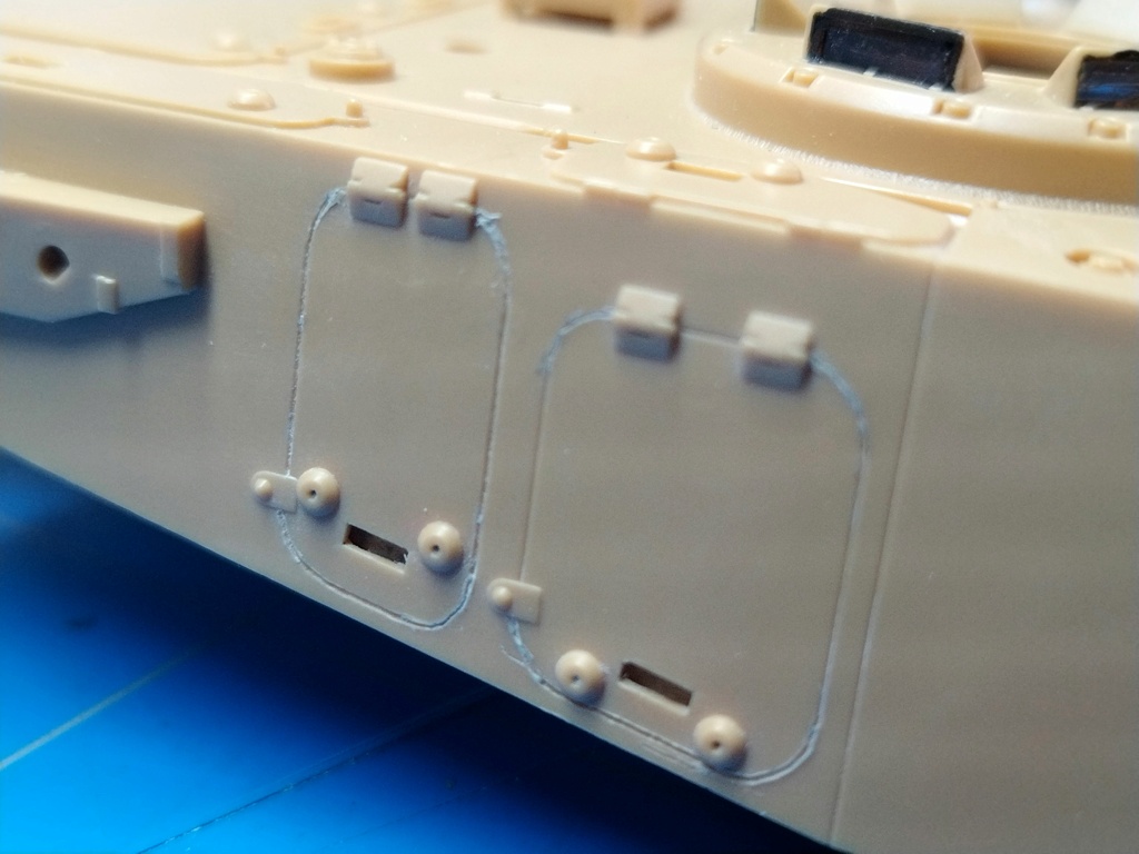

J'ai commencé la tourelle. Hobby Boss s'est planté sur plusieurs détails, a très simplifié d'autres et a même oublié de graver des lignes de panneaux. Malheureusement pour moi, j'avais la doc de référence. J'étais donc obligé de rectifier ça.
On commence avec les trous béants sur les flancs. Il faut coller de la carte plastique tout en créant un effet de profondeur. Pour le marchepied, j'ai collé des longueurs de styrène sur les bords du morceau de CP. Pour les poignées des portes des coffres, j'ai commencé par affiner le plastique par l'intérieur avant de coller une languette de CP.
Même traitement de l'autre côté. Mais en plus j'ai dû gravé les lignes de panneaux des portes partiellement oubliées par HB.

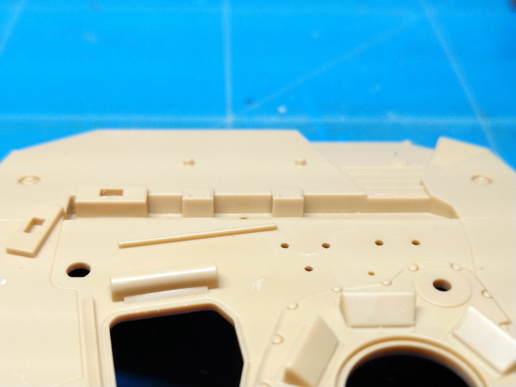

Le blindage additionnel sur l'arc frontal du toit de tourelle est bien simplifié. Dans la réalité, ce sont plusieurs plaques de blindages reposant sur des supports créant un espace bien visible sur les photos.
Il faut donc creuser les parties représentées pleines par HB. Ensuite sous le toit, il faut prolonger le blindage de la tourelle d'origine pour éviter un trou digne de la faille de San Andrea.

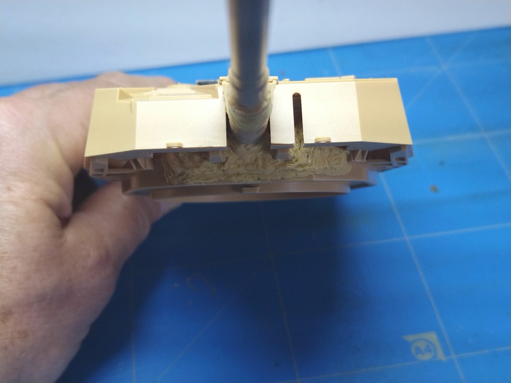

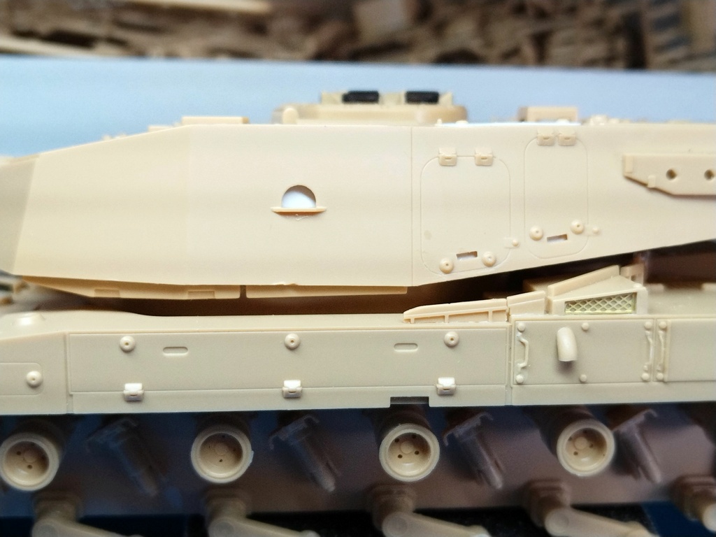

On continue par la trappe du coffre avant côté gauche. HB n'a pas fait ses recherches correctement et s'est contenté de représenter la pièce à l'identique à celle de droite. Et c'est faut. Donc on découpe une trappe de la bonne longueur, on récupère les verrous, les charnières et on recolle le tout dans le bon sens.
Pour terminer la chirurgie, j'ai bouché encore une fois le trou immense sous la tourelle. HB n'a pas représenté le masque du canon qui est bien visible sur les photos. J'ai commencé par coller de la CP pour servir de support au mastic bicomposant. Celui-ci est grossièrement mis en place. Il sera travaillé une fois sec. Les bandes métalliques rivetées seront également ajoutées plus tard.
Maintenant je vais pouvoir commencer à ajouter les détails.

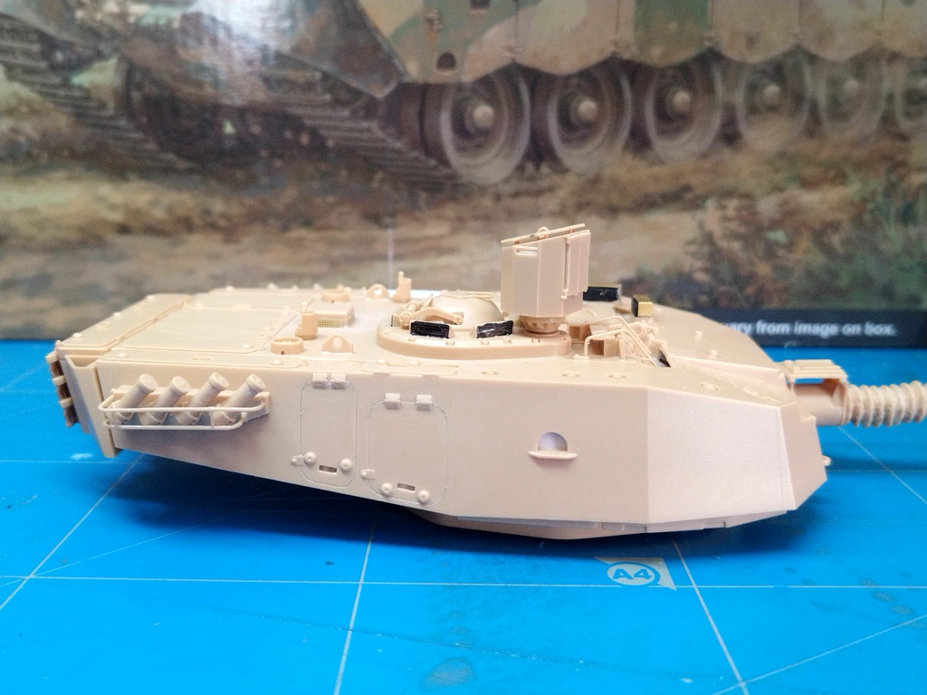

Continuation des corrections sur la tourelle avant de coller les détails.
La tourelle repose sur la caisse en semi-lévitation. Ca s'appelle un piège à obus. Mais les photos de l'engin réel montrent que c'est bien une grosse bourde de HB. Donc il faut rabaisser la tourelle d'environ 2 mm. La Dremel a chauffé mais le résultat est satisfaisant.
Et pour faire plaisir à Tonton Rivet :mrgreen: , j'ai ajouté les lignes de rivets sur les bandes métalliques maintenant le soufflet du masque du canon.
