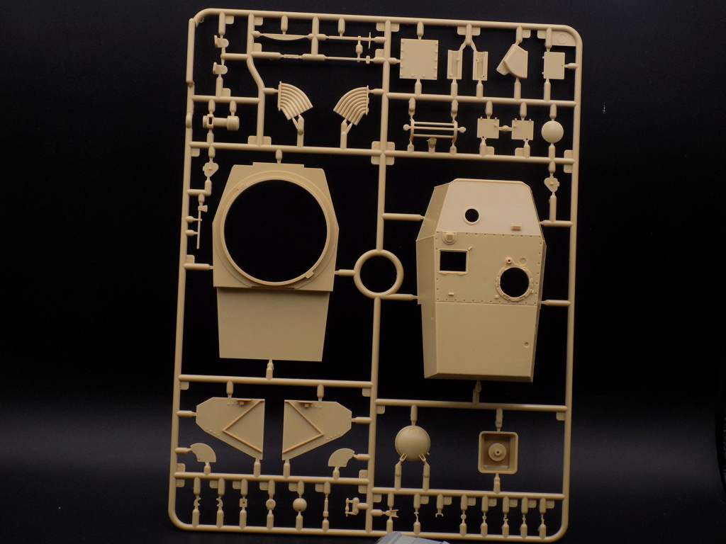

La boite et son contenu. Mon exemplaire est exempt de retassures et autres petits défauts, seul bémol le canon alu est absent du kit alors que toutes les revues y font référence. Ce n'est pas très grave, je ferais avec celui en plastique. J'ai la boite depuis un moment et je n'avais jamais prêté attention à ce détail.

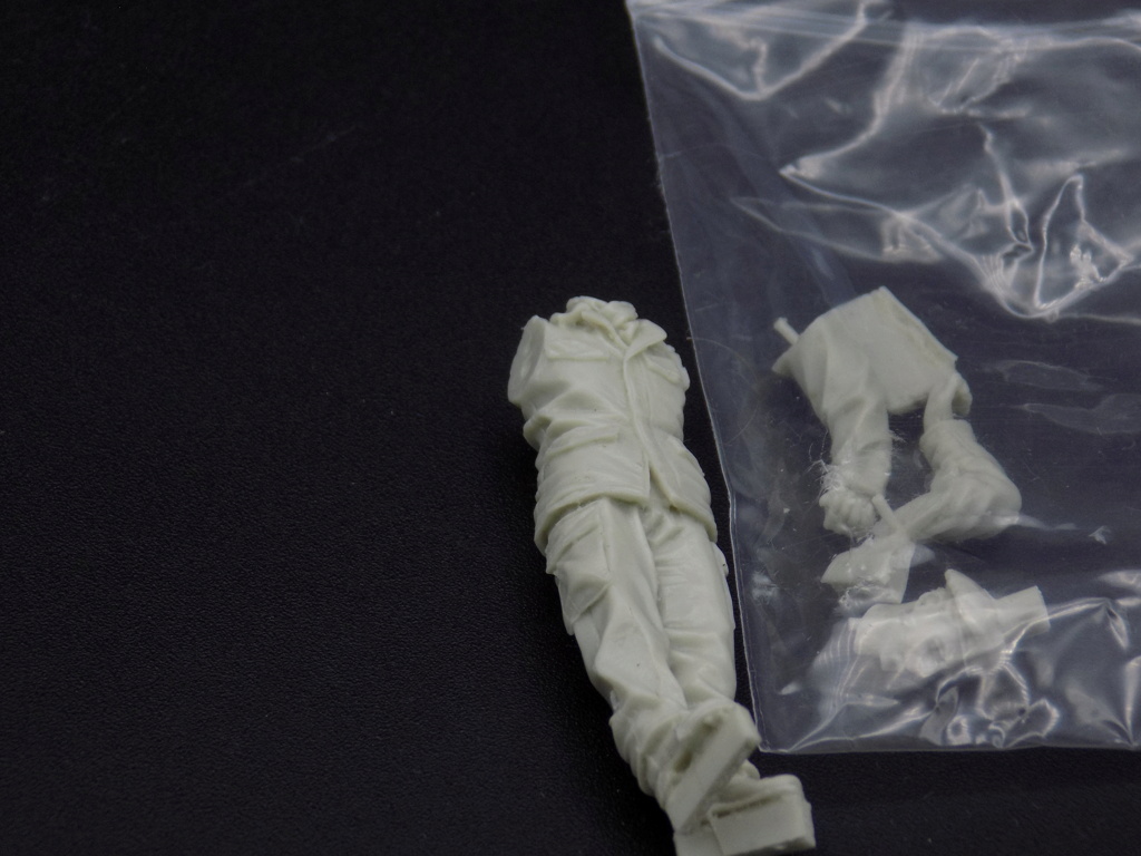

Quelques figurines glanées sur le net pour accompagner le blindé et sa mise en scène.

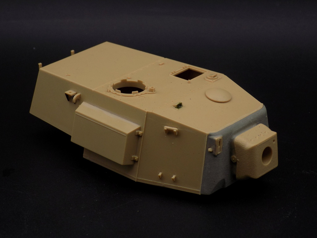

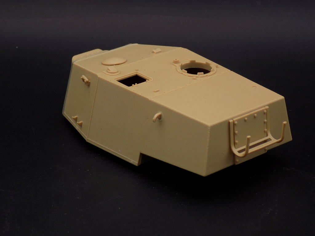

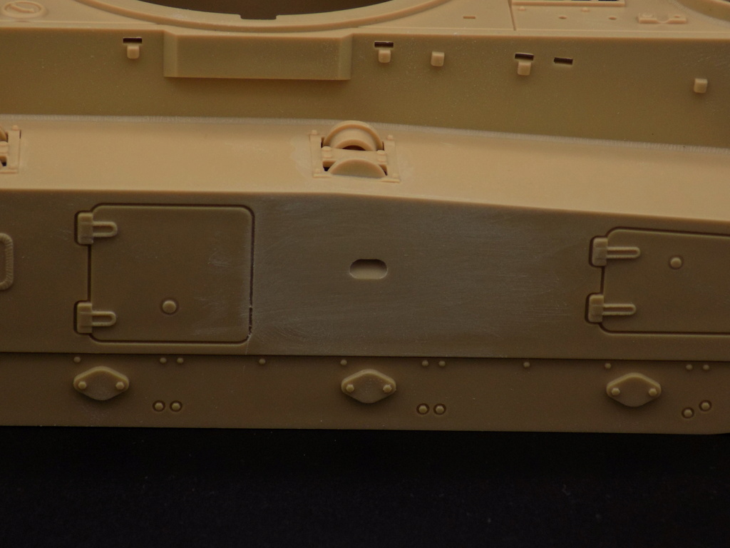

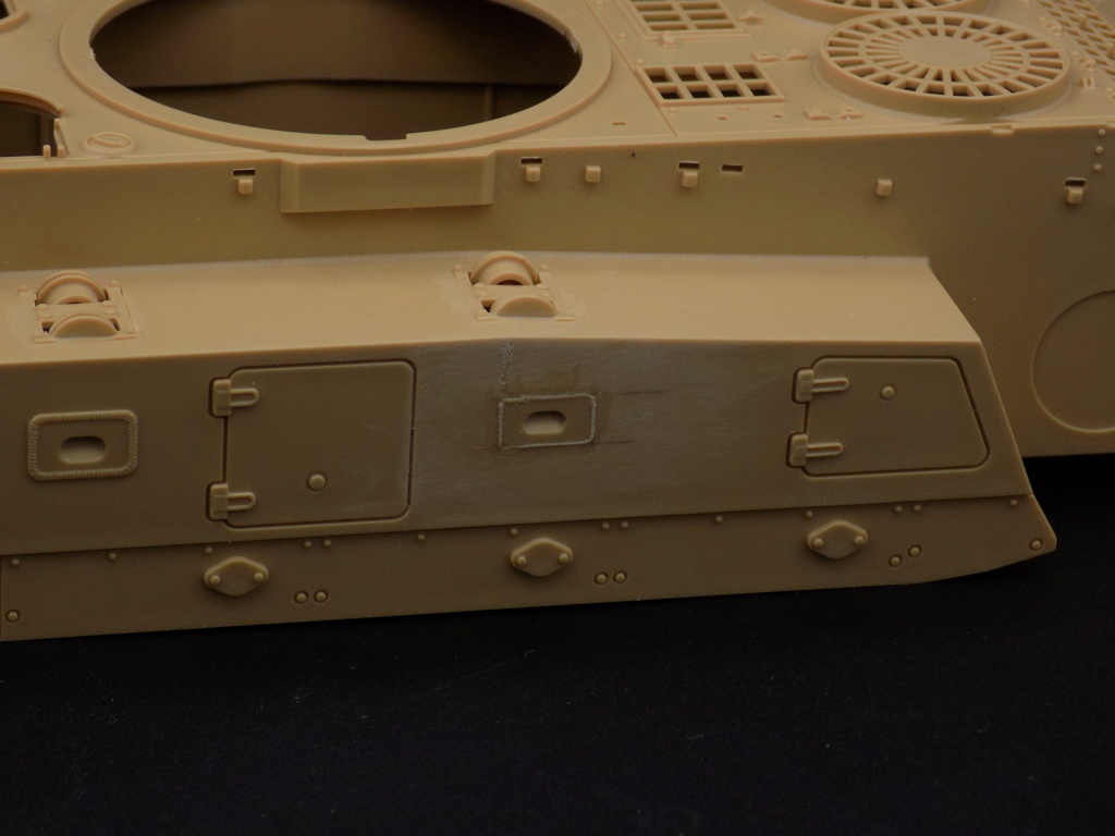

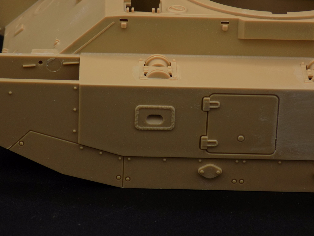

Au vu des photos disponibles, j'ai entrepris de reprendre les trappes latérales des évacuations de boue. En effet, celle du kit dépassent du flanc alors que les photos de l'exemplaire du musée des blindés de Saumur les montrent affleurantes et avec des cordons de soudure moins épais.
On ponce l'ensemble.
Gravure de la plaque.
Mise en place d'un cordon de soudure plus fin réalisé en plastique étiré ramolli à la colle liquide.

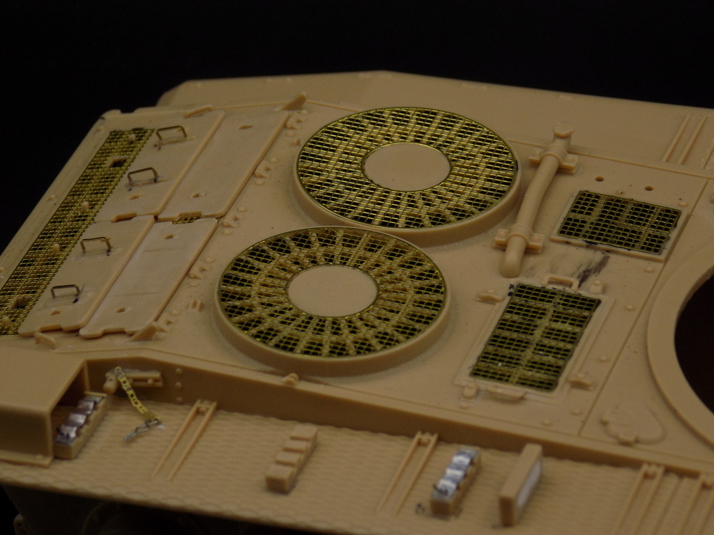

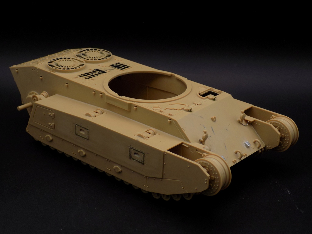

La suite du montage de ce gros bébé...

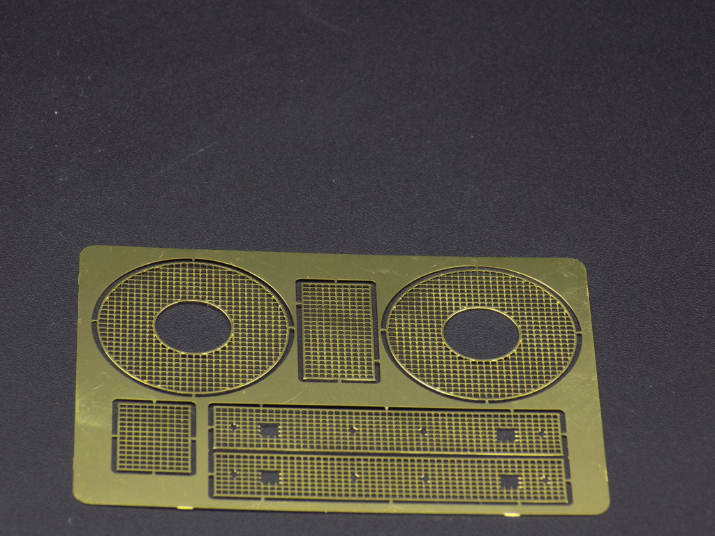

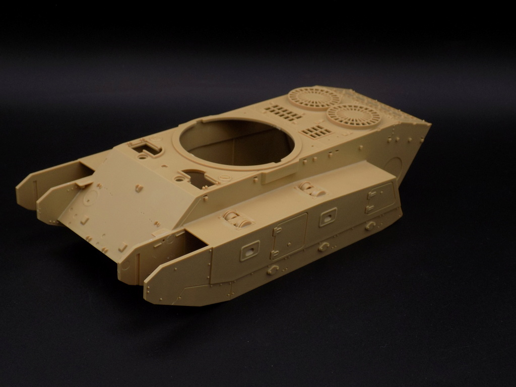

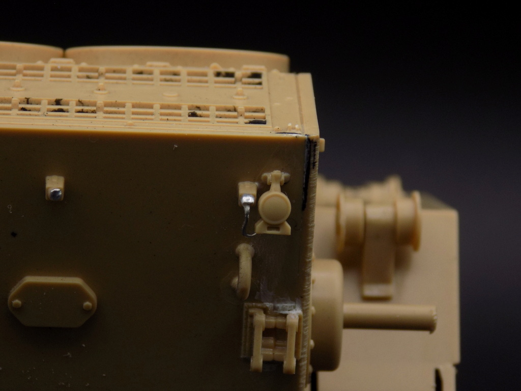

J'ai arasé les supports du lot de bord et commencé à les refaire car ils sont moulés sur les outils et je veux représenter le blindé sans.
Ensuite pose des phares et de leur câblage
J'ai assemblé l'échappement qui comporte un nombre impressionnant de pièces ce qui rend le montage un poil fastidieux mais pas complexe.

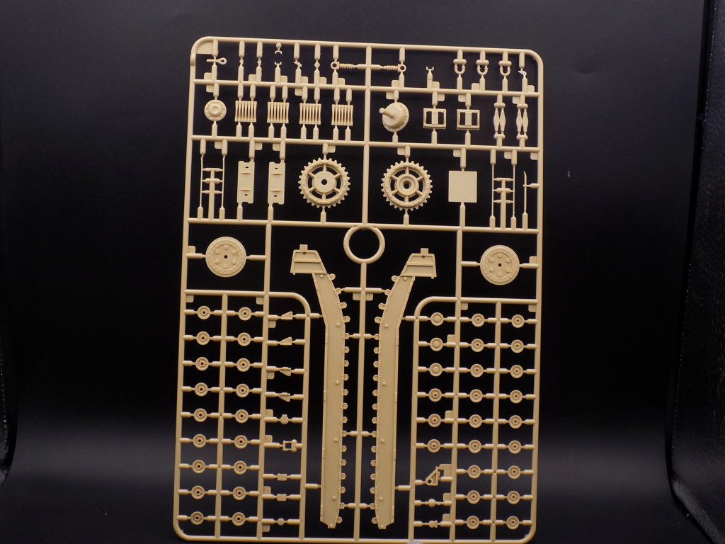

Par contre, l'assemblage des chenilles est un modèle de simplicité. Une pièce par patin et tout s'assemble par encliquettage en restant mobile :super:

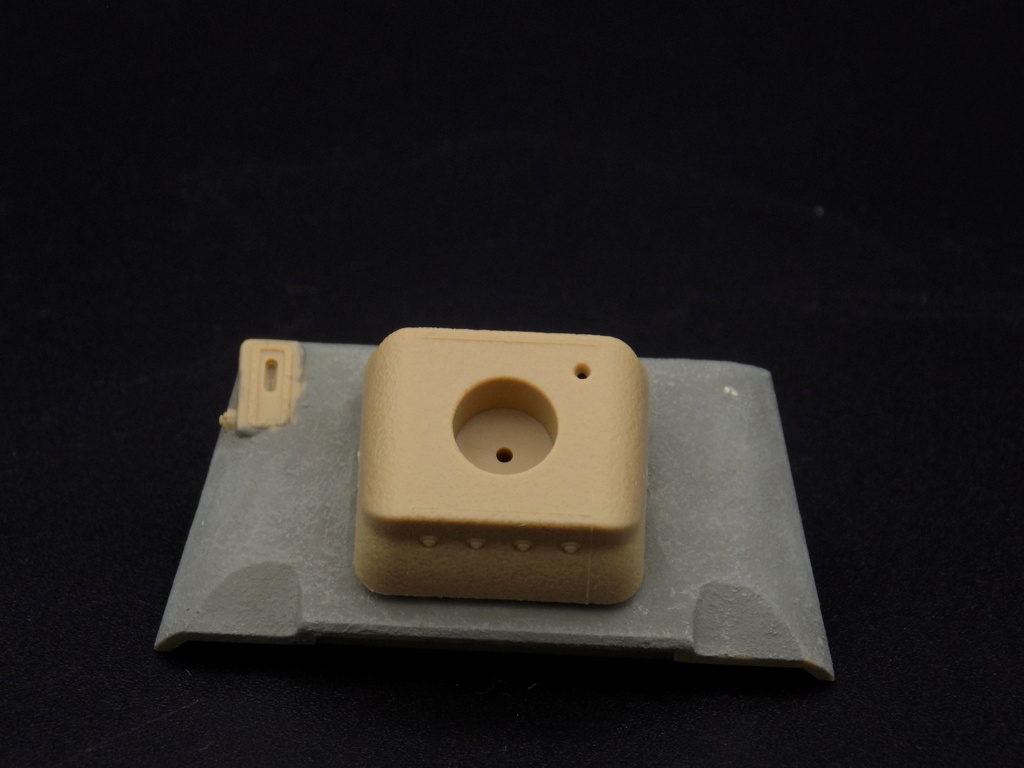

Le masque du canon a également été assemblé et texturé au mastic AK pour lui apporter un effet fonderie
Bref, ça avance tranquillement et je vais bientôt pouvoir commencer à réunir tout ces sous-ensembles.

:slts: mes tiots pépères,
Je continue ce GB avant de pouvoir entamer le défi de manière formelle.
Détaillage des feux arrières en ajoutant câblage et couvercle des prises, et également représentation des soudures sur les angles de la caisse.
Ensuite, mise en place des trains de roulement
Puis, pose des grilles en photodècoupe sur la plage arrière, j'en profite pour refaire les poignées dans la foulée avec ds chutes de photodec.
j'ai également supprimé les écouvillons, refait leur fixation et représenté la goupille et la chaînette de maintien de l'élingue.
A l'avant, la chaise de route du canon est posée, les supports du lot de bord également et j'ai figuré le canon de la mitrailleuse avec un embout d'aiguille.
Enfin, le gros oeuvre de la tourelle est fait, on se rapproche doucement de la mise en peinture.
@+ les z'amis :hello:
