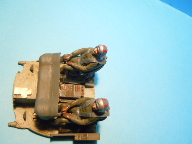

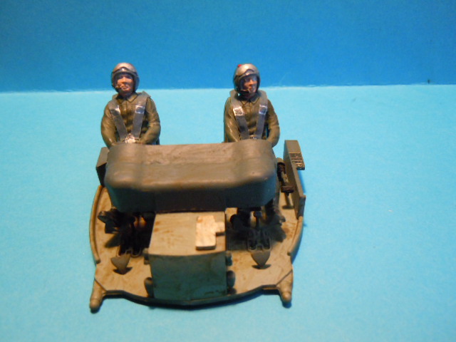

Petit travail du week-end
mise en place sièges et des deux chauffeurs du bus, je leur ai confectionné des sangles en bande cache

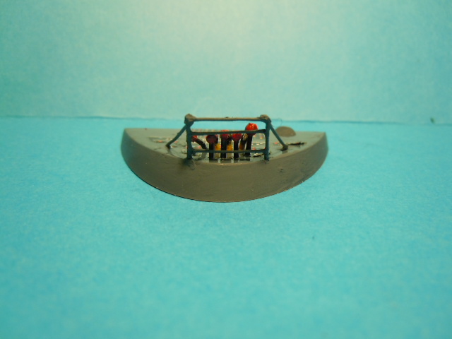

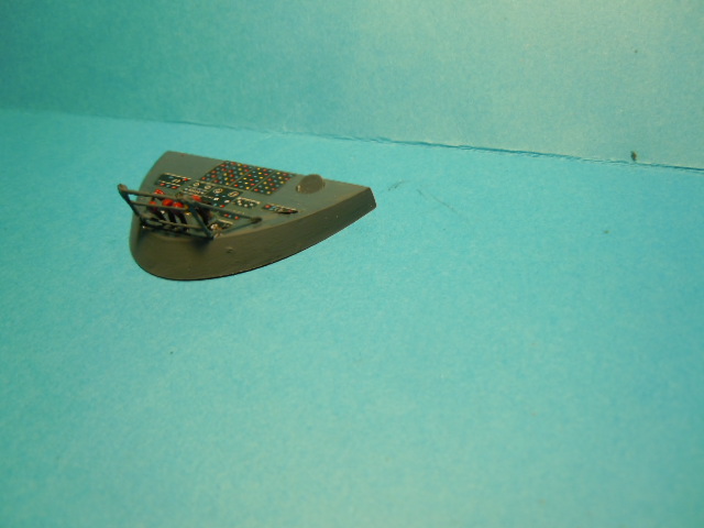

Confection de la protection des commandes du boitier de plafond

Cela avance bien!
Les pilotes sont un peu rigide mais c'est la gravure de l'épaoque.
une fois sous la verrière cela devrait être très sympa! :super: :super:

Lostiznaos a écrit : dim. 11 févr. 2024 19:51
Les pilotes sont un peu rigide mais c'est la gravure de l'époque.
C'est vrai, on dirait qu'ils ont un balais dans le :cul:
mais je n'en avais pas d'autres à cet échelle

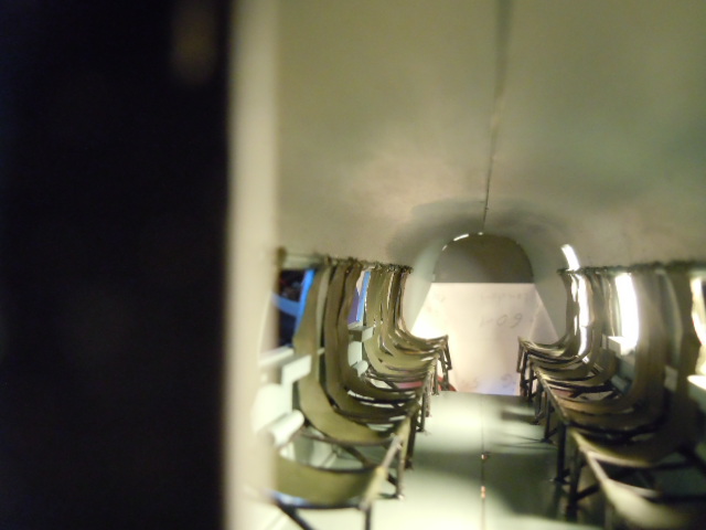

:slts:

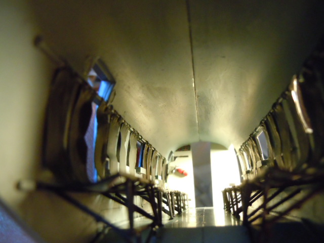

Le compartiment passager
Normalement dans le kit se trouve une feuille de plastique fin destinée à la confection des sièges passagers en toile; cette feuille brille par son absence, j'ai donc du faire à la "Jacques Gyver".
La toile des sièges est en papier aluminium peint en vert olive. j'avais fait des photos des deux demi coques avec les sièges avant de les assembler mais l'apn m'a planté. J'en ai refait de l'avant et de l'arrière mais c'est bien moins net.
Sur cette photo , on aperçoit au fond l'extincteur et le piolet pour ouvrir la coque en cas de crash

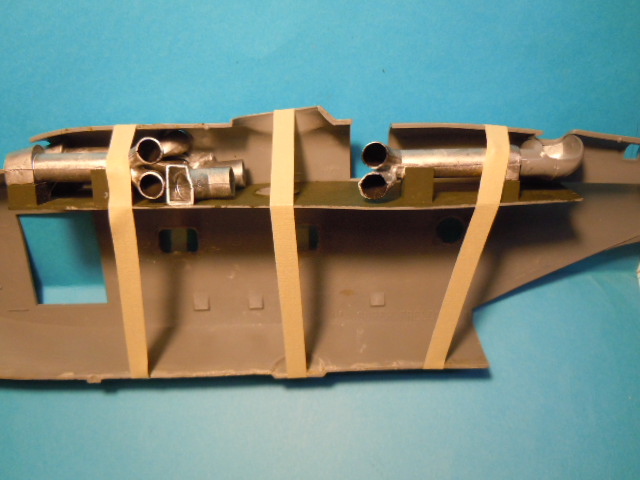

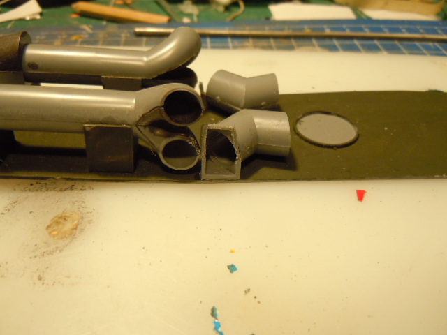

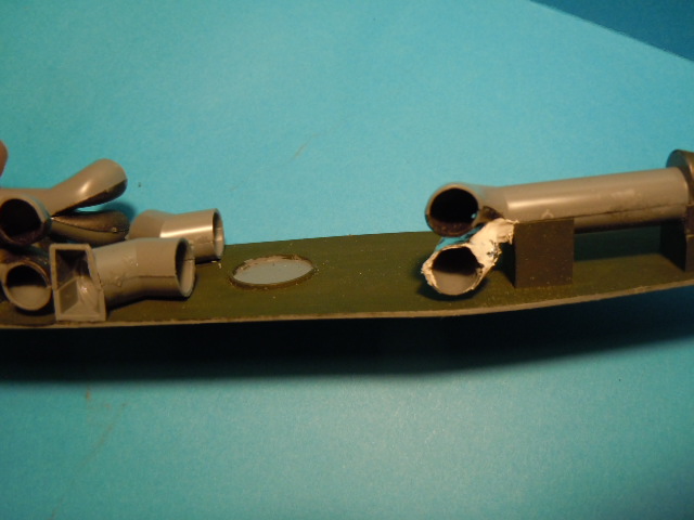

Montage des admissions des turbines

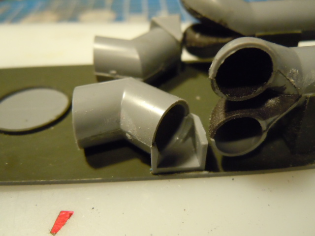

La loi de Murphy continu, je viens de m'apercevoir qu'il me manque une demi-coque d'admission d'air sur la troisième turbine (problème des kits d'occasion)
J'ai donc refait cette demi-coque en papier alu plus deux truelles de mastic, il ne restera plus qu'à poncer pour finir de mettre en forme

Sympa l'intérieur avec les sièges :good2:
Bruno COLLIN
Messages : 5490
A remercié : 1521 fois
A été remercié : 2341 fois
Re: [GB Israél - En cours] [GB Israël - En cours] Super Frelon SA321 et son commando - Heller - 1/35
Message par Bruno COLLIN »
:plus1:
Ils rendent très bien, les sièges ! :good2:

Il aurait fallu que je fasse aussi des harnais pour les sièges, mais comme la trappe arrière sera fermée, on ne verra pas grand chose de l'intérieur.

:slts:

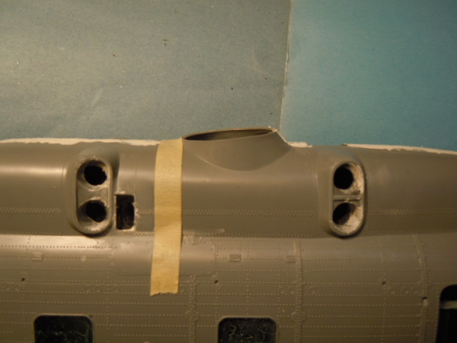

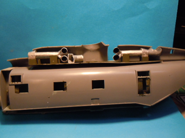

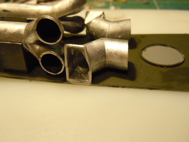

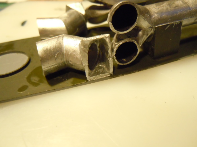

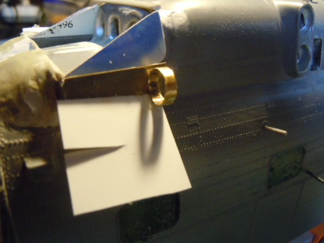

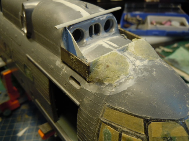

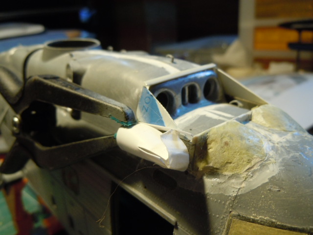

Comme une m.... n'arrive jamais seule, au moment de monter les prises d'air de refroidissement du réducteur principale, il manque également une demi-coque d'entrée babord (la joie des kits d'occasion............)
Quelques morceaux de plastique et un peu de mastic plus tard j'obtiens quelque chose qui ressemble à la prise d'air tribord.
Le coté tribord
Début de mise en place de tout le matos dans la carlingue
Installation du plancher turbines
Installation du boitier de transfert du rotor anti-couple
Les ajustements laissent pas mal à désirer, je pense que la fermeture de la carlingue se fera au forceps

Que du bonheur...
En tout cas, beau rattrapage pour les 2 pièces manquantes, bravo ! :good2:

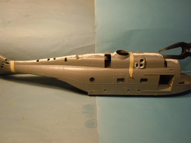

:slts:

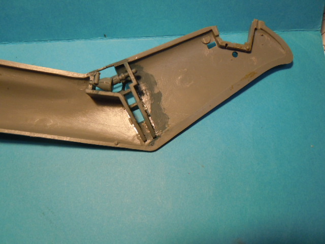

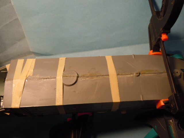

Vu du voile du plancher des turbines

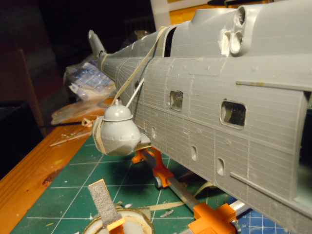

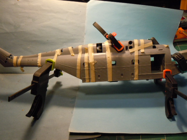

Je vous présente la momie du pharaon touthanfrelon 321;
comme les coques sont légérement (!!!!!) voilées, je dois faire le collage tout en tension
Vu de dessous du décalage (j'ai choisi de laisser le décalage dessous plutôt que dessus, ce sera plus facile à rattraper au mastic)
Les deux demi-carlingues avaient déjà été collées par la premier propriétaire du kit (?????????) ; il reste de traces de colle.

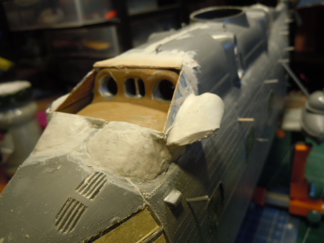

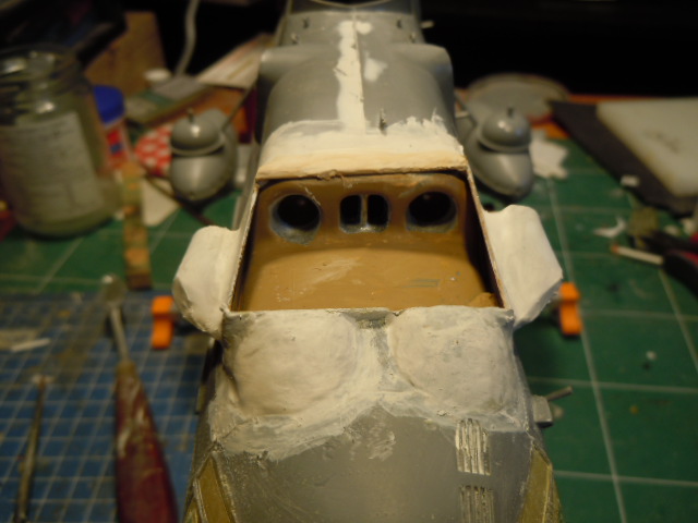

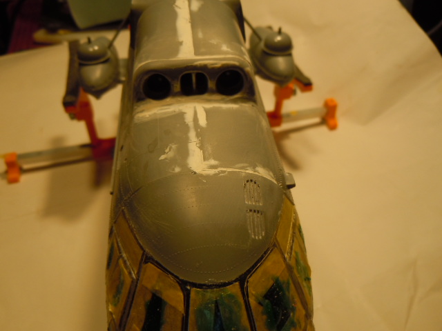

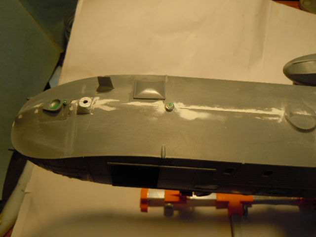

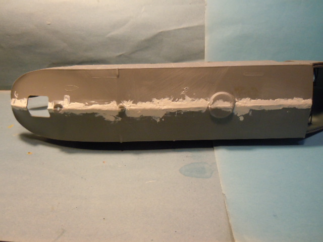

Déshabillage de la momie et mastic sur les sorties de turbines principales
Un peu dessus aussi
Et dessous tant que la bétonnière tourne

Tu n'as pas essayé l'enduit de lissage ? : ROFL:
Au final, il y aura presque plus de mastic que de plastique, sur cette maquette...
Bon courage pour la suite.
Je me suis laissé dire que les hélicos, contrairement aux avions qui ont des rivets à tête noyée, avaient des rivets en relief.
Est-ce vrai ?

Pu…rée!! ´Faut vraiment avoir envie de se faire mal pour monter ce truc…
Je confirme pour les rivets positifs. Y en a tout plein dessus.
Et pour l’enduit de lissage, ben, je sens que le Perfect Plastic Putty de DeLuxe n’est ni plus ni moins que ça! Mais vendu au prix de la peau de zboub!

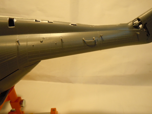

Bruno COLLIN a écrit : dim. 10 mars 2024 19:49 Tu n'as pas essayé l'enduit de lissage ? : ROFL:
Est-ce vrai ?
Je ne sais pas si en vérité il y a autant de rivets apparents mais les demi-carlingues du kit du super frelon ressemblent a un adolescent boutonneux :nan:
Pour ce qui est du lissage du mastic, je le pose avec un couteau de peintre et une fois sec je le lisse au pinceau trempé dans de l'acétone, après séchage je passe un coup de papier à poncer pour obtenir un bon état de surface.

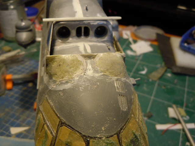

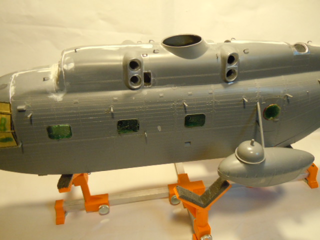

Je vous passe sur l'opération ponçage il y a trop de poussière; mais comme disait un grand penseur "je ponce donc je sue" ou quelque chose comme ça.

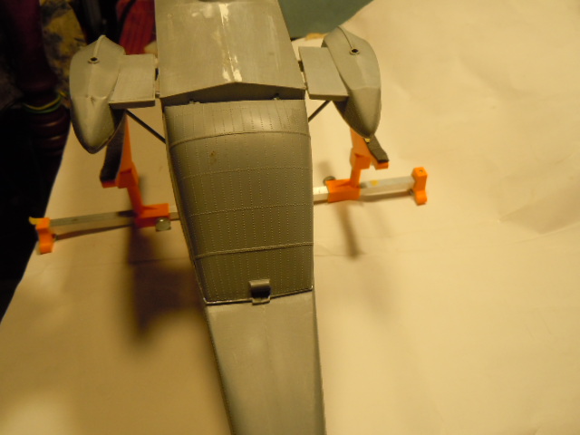

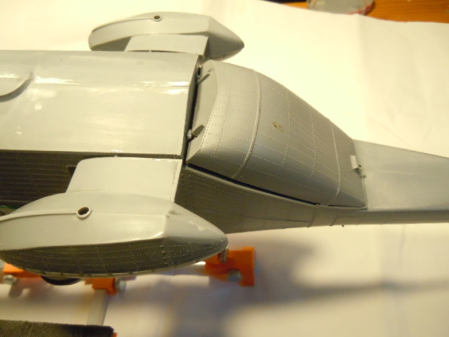

Montage des ballonnets latéraux, j'avais un doute sur la solidité de l'assemblage mais avec le bras de renfort incliné, c'est un peu plus rassurant

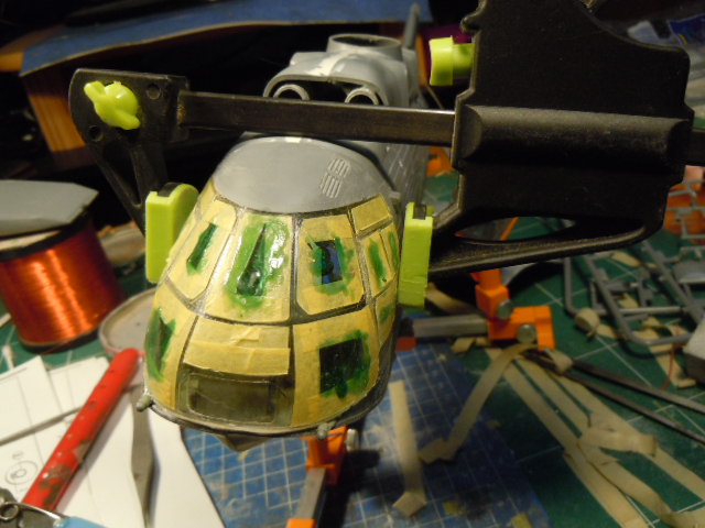

Montage du pare-brise du poste de pilotage ...... grand moment de solitude, l'ensemble est légèrement plus large que la carlingue d'où l'obligation d'utiliser un serre-joint pour aligner les bordures

J'aime beaucoup :ghee:
@+ :super: :super: :super:
Est-ce vrai ?
Z'en voulez du rivet positif? Y en a. Tout plein:
Pour illustration uniquement, tiré du site FFAA.net.

:slts:
Reprise du chantier
Mise en place des entrées de turbines avant (le mastic est de rigueur)
Montage de la trappe d'accès arrière
Montage des différents appendices de la bête (feux, support d'antenne, poignées d'ouverture des compartiments turbines et poignées de levage, dispositif d'arrimage au sol ......)
:slts:
Méfia te Image
:hello: Jacques

:slts:
Petits travaux du week-end
J'ai découvert que les super frelon livrés aux israéliens était du modèle SA 321K, équipés de filtres à sable au niveau des entrées d'air des turbines (au dessus du poste de pilotage; j'ai donc du essayer de bricoler ces fameux filtres dont on ne voit que peu de photos : (je vous mets un lien)
https://aviationsmilitaires.net/v3/kb/a ... on-sa-321k
Avec de la "putty tamiya" j'ai confectionné les deux plans inclinés, avec de la carte plastique (vieilles CB) et des morceaux divers trouvés dans la boite à rabiot je fais les montants latéraux, les sorties d'air viciés seront faites à partir d'un anneau de cuivre et de la carte plastique fine.
La toupie à mastic a tournée à fond tout le week-end afin de donner la forme finale au montage et il y a encore du ponçage en prévisions ......
Quand je pense que je m'étais fait c.... pour bien poncer les entrées d'air des turbines :rain: :rain:
Méfia te Image
:hello: Jacques

Putain le.boulo
Navy
Messages : 22601
Localisation : Conflans (78)
A remercié : 8453 fois
A été remercié : 13656 fois
Message par Navy »
C'est clair, patiente et ponçage :8: :super:
S.Tank
Messages : 9954
Localisation : Calais
A remercié : 3422 fois
A été remercié : 5758 fois
Message par S.Tank »
Et bé tu t’éclates bien là dessus et en plus respect le kilo de mastic à réussi à passer. Tu nous a fait peur quand même un kit de ta part sans mastic serait un fake je pense. :mrgreen:
Bon le kit gemmer au final il se mérite le bestiau, j’en ai vu un monte pas degueu a Beuvry.
Jette un œil sur mon FB il y a quelques photos si ça peut t’aider.
