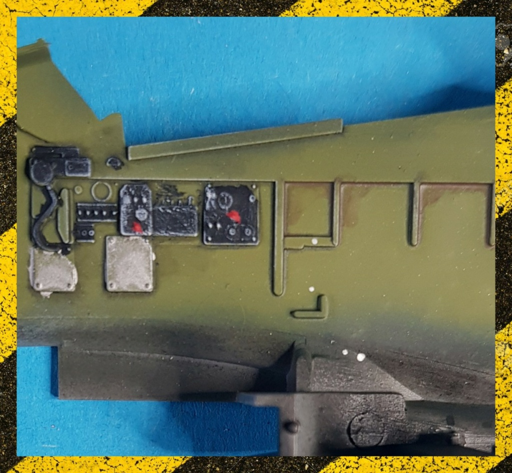

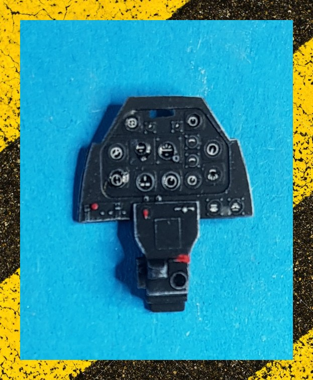

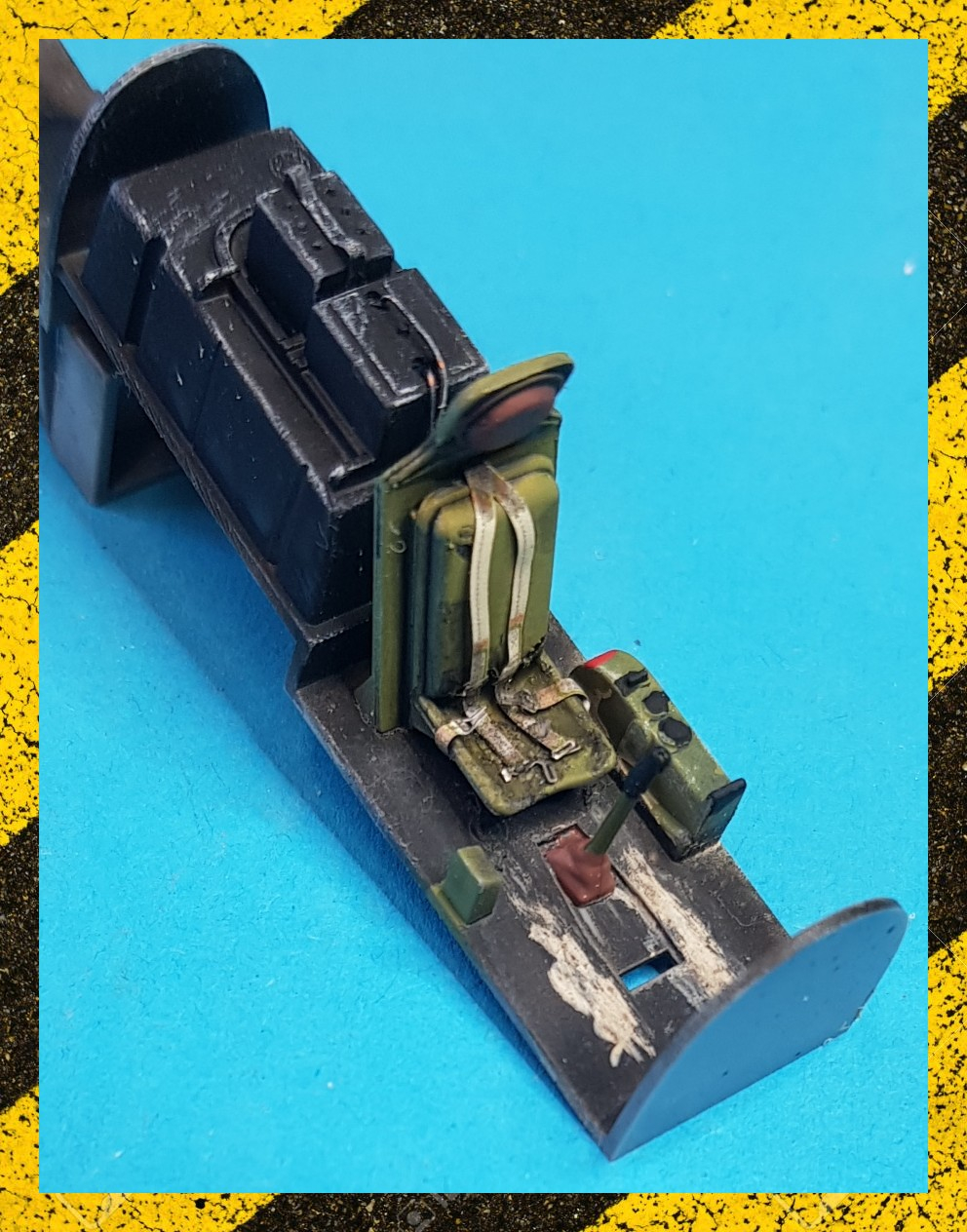

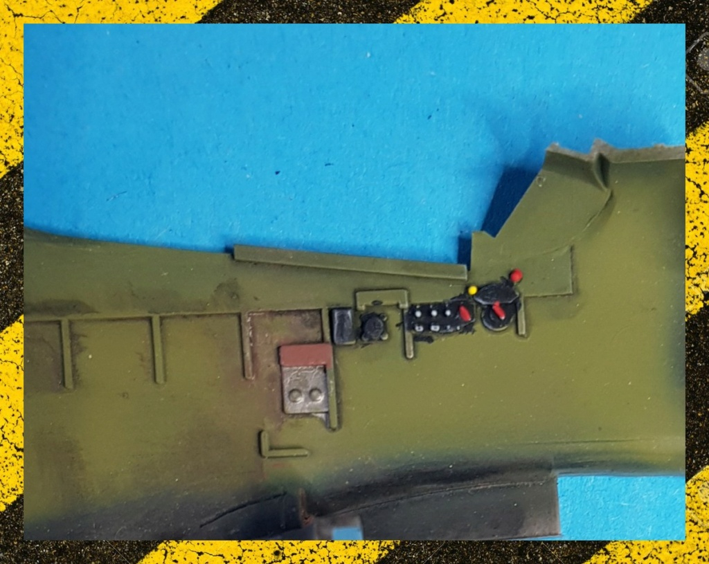

J'ai attaqué dimanche, mais je n'ai pu bosser qu'une heure, le temps de tout dégrapper, et de préparer les pièces qui devaient être apprêtées.
Et aujourd'hui, plus qu'à finir l'assemblage du pit, et à refermer les 1/2 fuselages.
J'ai rajouté de la filasse sur la radio, pour qu'elle fonctionne mieux....
Et j'ai piqué un harnais USAAF Fighters dans une pochette dédiée.
Et c'est vrai, j'aurais pu faire mieux pour les consoles...
C'est possible, mais c'est plus cher!
:mrgreen:
C'est pas du quinta, mais ça aurait pu...
Et surtout, ça ne m'a rien coûté, c'est compris dans le forfait!
Je suis tout spécialement fier d'avoir réussi à caler les cadrans du décal pile poil dans ceux du TdB en plastique!
Une grande première pour moi!
Le minimum syndical sur les cloisons. Avec des couleurs au feeling!
Reste juste un petit nettoyage au white, et c'est bon.
Je vous laisse pour aller fermer le fuselage.
La peinture ne tardera plus.

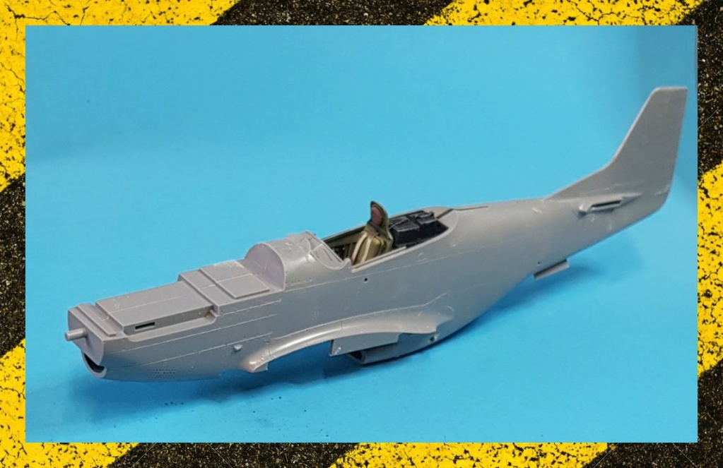

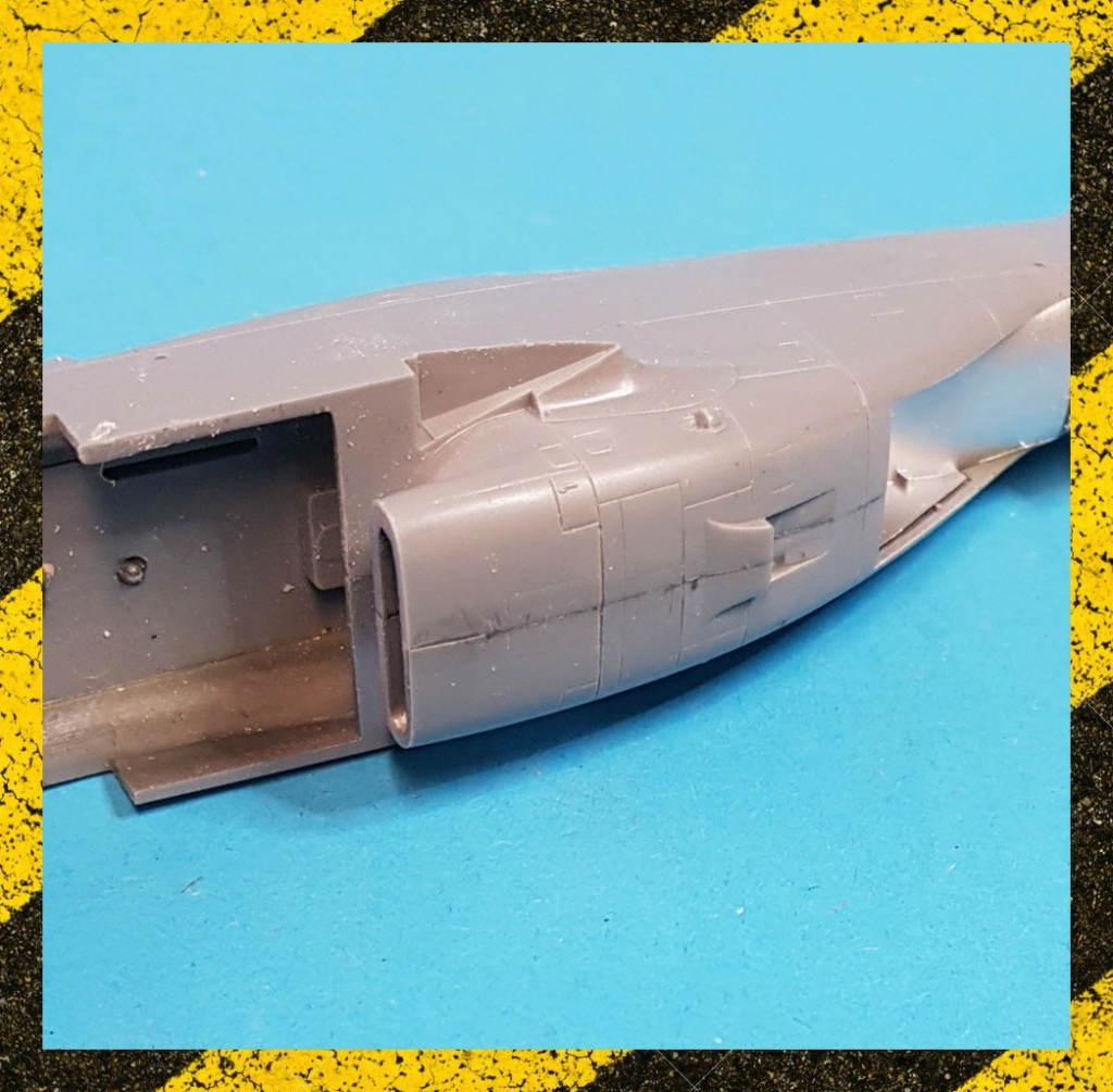

Le boulot d'hier soir, donc.
Peintoche intérieure fini, alors on ferme!
ça jointe bien presque partout, sauf au niveau de la prise d'air ventrale...
Mais ce ne sera pas non plus la prise de tête à réparer.

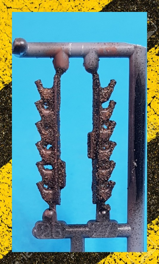

Je me suis récemment procuré dans la gamme Mig un produit pour feignasses, qui en remplace un autre acheté il y a quinze ans lorsque j'étais à Taiwan, le set Neptun, qui m'a bien rendu service depuis, mais que j'ai terminé récemment. Il est destiné à recréer les traces d'oxydation sur une pièce donnée.
Un aperçu du résultat que j'obtenais avec. Peut être un peu too much, mais j'aimais bien!
On verra bien avec le remplaçant.
Au centre, ce que j'appellerais le badigeon, dont il existe plusieurs teintes différentes. J'en ai pris deus pour tester, on va déjà voir avec celui-ci:
Sur les ailes, les activateurs, deux versions, donc deux finis distincts.
Et donc une multitude de possibilités.
J'ai d'abord appliqué un apprêt brun, non fourni (Il l'était avec le Neptun).
Puis je badigeonne avec la teinte Deep Oxyde, sans chercher à couvrir, ce qui aidera à créer un aspect oxydé non symétrique ou systématique. Le temps de séchage est de 24h mini, à respecter impérativement. Plus qu'à attendre, donc.
Et enfin la mise en croix.

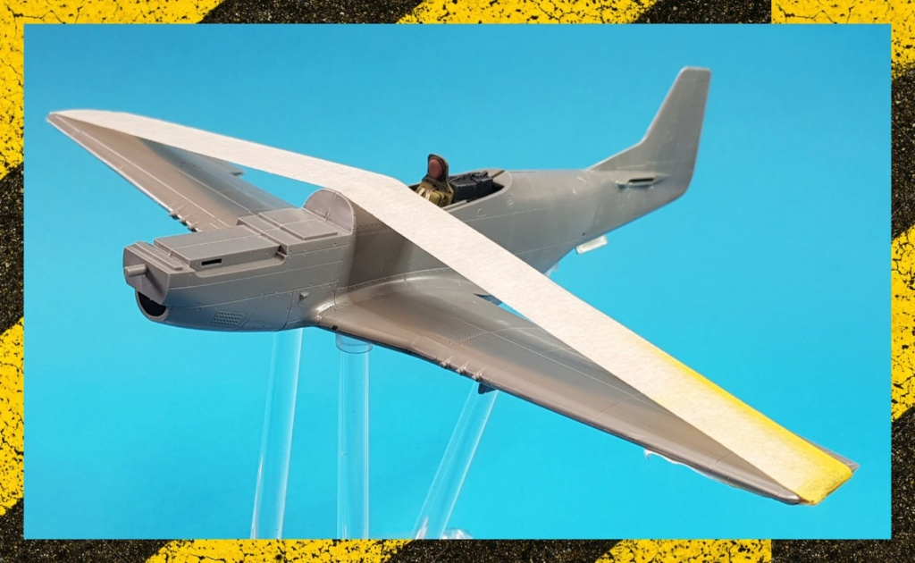

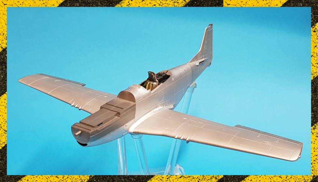

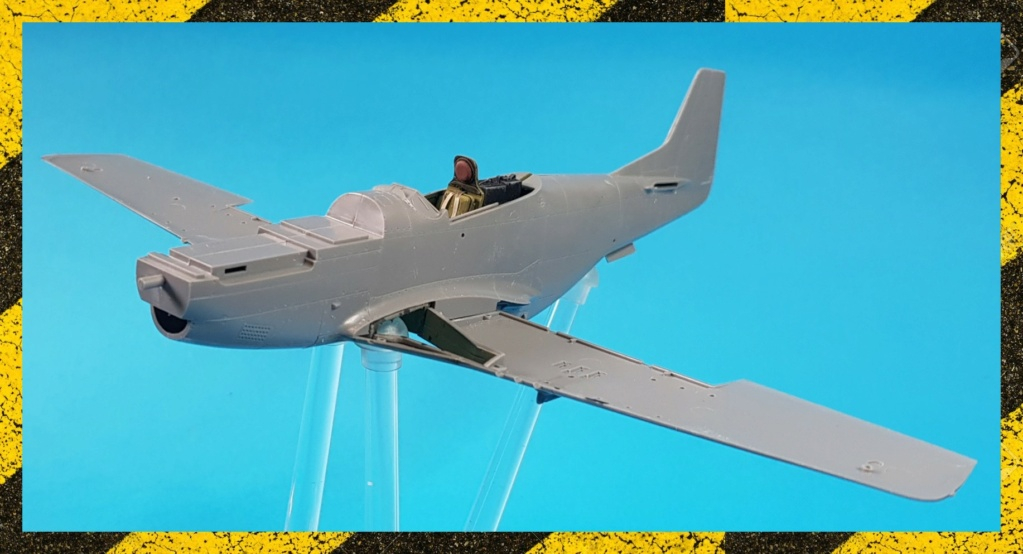

Je teste la méthode Tamiya, histoire de voir, en collant d'abord l'intrados.
Puis l'extrados.
Plus qu'à laisser sécher en maintenant le bon dièdre, ce qui devrait normalement éviter les crevasses à l'emplanture.

Pas foutu grand chose hier soir...
Juste enlevé le scotchqui maintenait le dièdre, après 48h de séchage!!! 24h auraient suffit
Le joint est nickel, juste un petit nettoyage des traces de colles au coton tige imprégné d'essence F, en veillant à ne pas en infiltrer dans le joint, sous peine de fragiliser cekui-ci.
Et un léger coup de laine d'acier pour finir.
Pose des masques également, car ce soir, peinture!

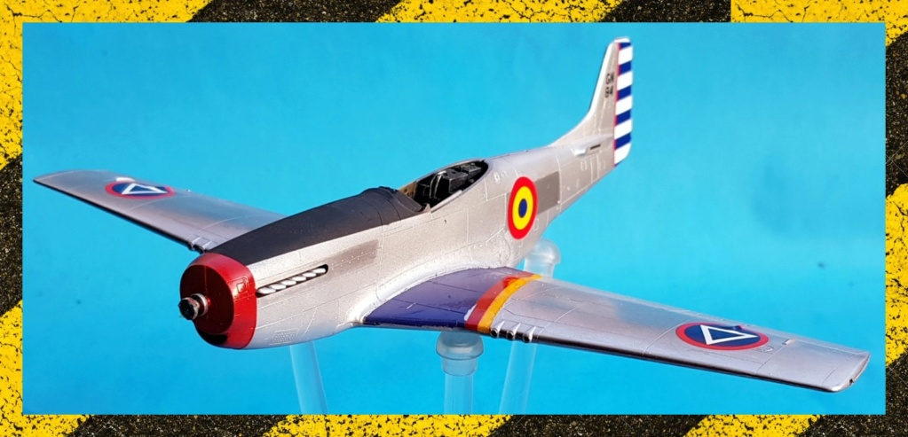

SebTartar a écrit : jeu. 13 juin 2024 21:25 Et sinon, on va connaître la nation représentée? :fess:
Voilààààààààà, c'est prêt!!!!
Enfin, pas tout à fait, tout de même.
Donc, sous-couche d'apprêt noire, couche de TS30 décanté, puis par zones, trois teintes métal, avec pour chaque et dans l'ordre application, séchage d'une douzaine d'heures et masquage.
Je dois dire qu'elles rendent bizarrement en photo....
