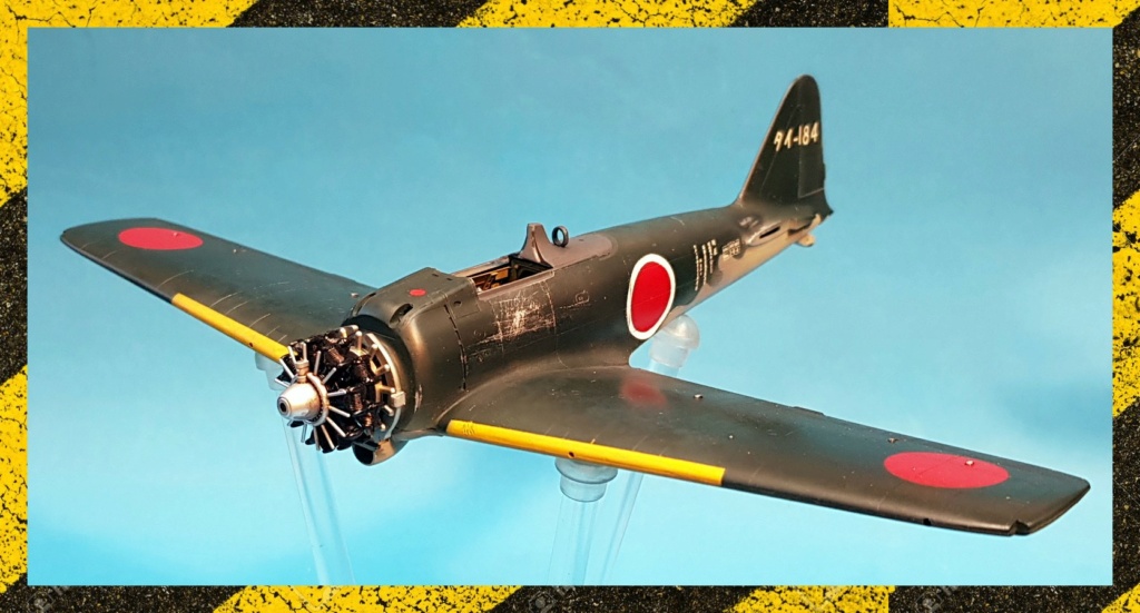

La peinture, ça c'est fait.
AK RC304 IJN D1 Deep Green Black sur le dessus, après avoir peint et masqué les hinomaru.
Comme pour le dessous, on garde un fond de godet agrémenté de quelques gouttes de blanc, pour des éclaircies sur le centre des panneaux, mais également un voile passé à travers une feuille de "dentelle" en PE pour créer des éclats de peinture plus claire.
Après séchage, on démasque, et globalement, ça semble le faire, malgré deux ou trois retouches nécessaire.
Ce soir, pose des décals, avec un peu de peinture sur les divers sous-ensembles.
Demain, une couche de vernis, et on pourra attaquer le reste de la patine.

J'ai repris le schéma Hasegawa, que j'ai peut être exagéré.
Tout les A6M3 Mle 32 (comme celui-ci) et une bonne partie des Mle 22 sortent d'usine peint en gris.
Les camos sont bricolés sur le terrain entre 42 et 43, puis sont implémentés en usine à partir de mars 43 pour le Mle 22 et les suivants.

Il faut toujours avoir un plan B.
Toujours!
Surtout lorsque l'on s'attaque aux décals Hasegawa qui ont un peu vieilli.
Sauf que moi, je n'en avais pas... Donc, je n'avais plus d'autre choix que de persévérer.
Et au final, ça le fait à peu près, tout du moins si l'on reste à bonne distance...
Il n'y en avait heureusement pas beaucoup, car ils ont tous explosé dès que j'ai voulu les faire glisser de leur support.
ça m'a pris un peu de temps pour tout raccommoder.
Sinon, un peu de peinture, retouches principalement, sinon quelques bricoles, genre la plage arrière, du même noir bleuté que le capot moteur, mais bien passé au soleil, et pour laquelle j'ai finalement choisi du... RLM 66!
Le capot moteur, justement, parlons-en! Là, c'est plus compliqué, vu qu'il s'agit d'une recette un peu spéciale qui se transmet dans la famille à travers les générations. Pour ma part, je la tiens de ma 3ème grand-mère:
En fait un savant mélange de X1 noir brillant, de X3 royal blue et X13 metallic blue, mais je ne peux pas en dire plus...
:mrgreen:
Sinon, tous les sous-ensembles sont peints, et ceux qui ne sont pas encore assemblés sont prêt à.
Mine de rien, on s'approche de la fin, certainement en début de semaine.

MessagePublié: Lun 06 Nov 2023 11:20
Rien de tel qu'un bon jus tôt le matin au réveil.
Je reste classique et m'en tient aux jus Tamiya tout prêt, que j'ai en général "rallongé" en diluant.
Gris clair sur le dessus (mais le noir serait bien passé aussi)
et noir pour le dessous.
Dépose au pinceau inclus dans le bouchon, et nettoyage des quelques bavures sur les points d'application avec un chiffon doux très légèrement imbibé de White au bout du doigt.
On prend surtout bien garde de ne pas en mettre sur les ligne de joints aile fuselage, par exemple, pour éviter de fragiliser le collage, voire dans le pire des cas décoller les pièces... (ça sent le vécu, non?).
Et vite fait, on en profite pour un aperçu du pit.
Bon, c'est quelques crans en dessous de ce que font Seb, Yvan ou Joël au 72, mais ça me plait bien quand même!
Le manche est typique du A6M, tient: On voit bien la poignée, et on serait tenté de la peindre d'une autre couleur pour diversifier un peu... et bien non, elle reste verte d'origine! Aussi, je m'accorde des passe-droits. Ainsi, le siège, qui n'est pas encore en place, sera alu au lieu du vert cockpit!

Dernière ligne droite...
Franchement pas mon étape préférée, avec une multitude de petites choses en général fragiles et difficiles à coller, et qui ne demandent qu'a tomber dans les pattes du carpet monster.... même si je n'ai oas de carpet!
Message(s) : 5198
Inscrit le : Sam 24 Jan 2015 09:47
Localisation : 42
A remercié: 1343 fois
Remercié: 3465 fois
MessagePublié: Mar 07 Nov 2023 16:07
A chaque fois que je regarde à la fin d'un montage les photos qui sont censées être les photos ultimes, je me rend compte d'oublis, ou d'erreurs facile à ajouter ou a corriger. Et j'ai beaucoup de mal à y revenir, simplement parce que j'ai déjà décidé qu'il était terminé.
Mais ça, c'était avant!
Du coup, j'ai déjà noté quelques bricoles, et je met tout le monde à contribution. Vous suffit de copier-coller la liste des remarques précédentes, et je n'aurais plus qu'à faire le point au dernier post.
- Indicateur de train sorti à figurer
- Pitot en chrome
- Fil d'antenne ou pas?
- Trainée d'essence derrière les bouchons de réservoirs
- Pigment sable/boue dans les logements de train
Et ainsi de suite!
Merci d'avance pour votre participation.

Le A6M5 est donc passé en peinture.
Dessous puis masquage puis dessus.
Mêmes teintes que pour le A6M3.
Il restait du vert au fond du godet, alors j'ai attaqué une séance de patinage artistique, en éclaircissant classiquement le centre des panneaux.
Plusieurs essais de dosage, en rajoutant une goutte de blanc... Pas assez... Une autre... Pas assez... Une autre... Pas encore assez... Une autre... il y en a de trop!
Du coup, j'ai continué par un post ombrage, sur les lignes de structures. Effet intéressant...
Et j'ai terminé par un voile insistant de la teinte d'origine.
Une fois sec, j'ai voulu tenter autre chose.
J'ai posé un bout de scotch sur le devant d'une ligne de structure qui court sur l'envergure, puis un autre sur une ligne à 90° pour délimiter une zone.
Ensuite, léger grattage au scalpel, et atténuation à la laine d'acier extra fine.
J'ai certainement exagéré, mais je trouve l'effet sympa.
Reste à faire la cellule entière, mais avec parcimonie...
