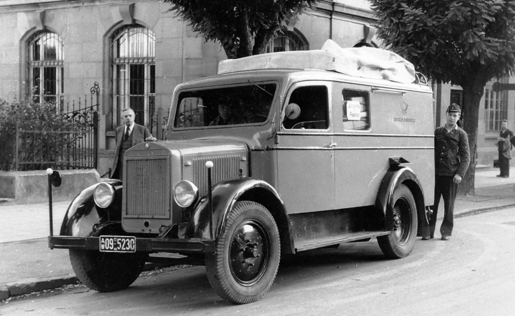

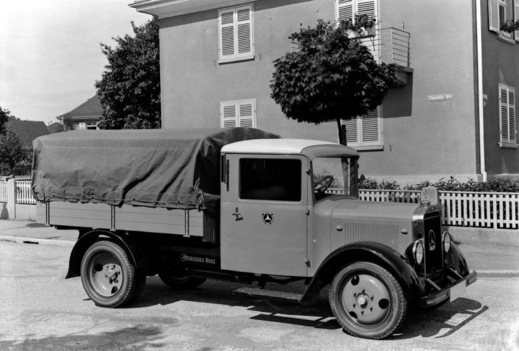

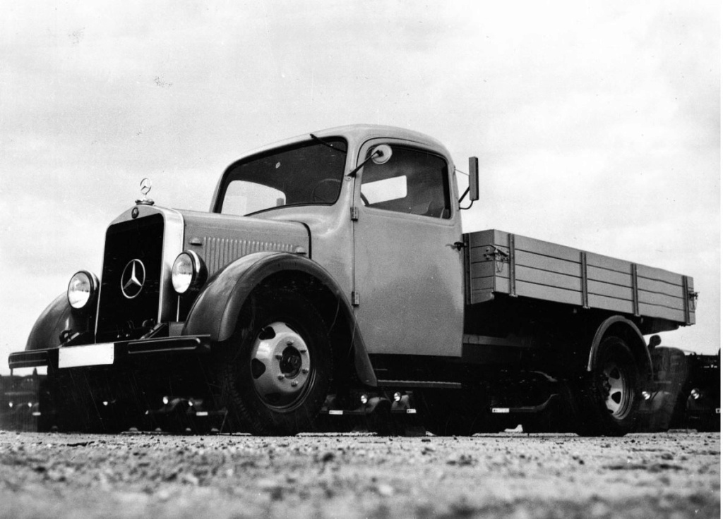

Longtemps que je suis séduit par les kits MiniArt (j'en ai acheté plusieurs depuis une année mais ça sera mon 1er). Et puis ça va me changer aussi des avions !!

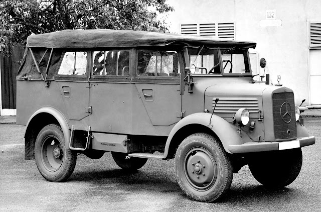

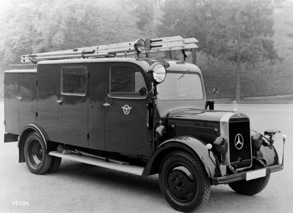

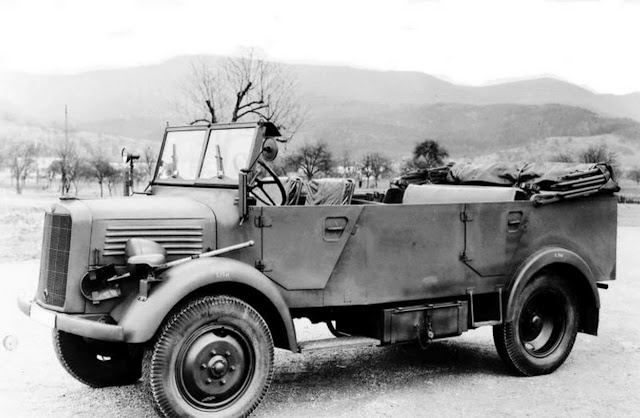

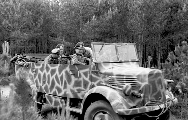

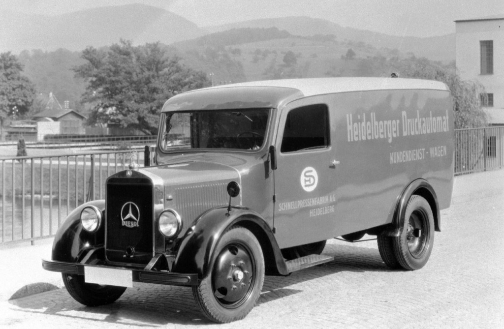

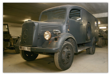

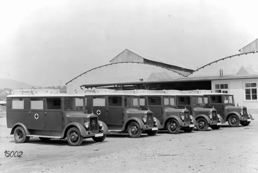

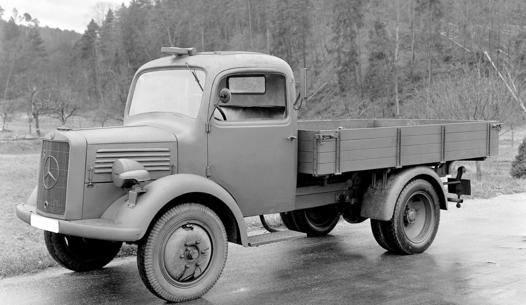

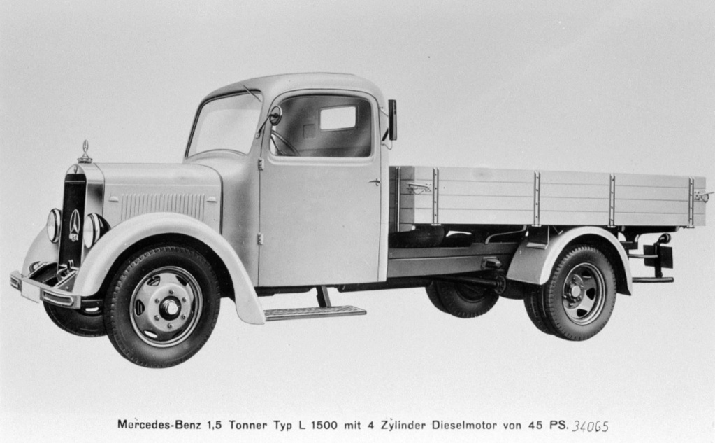

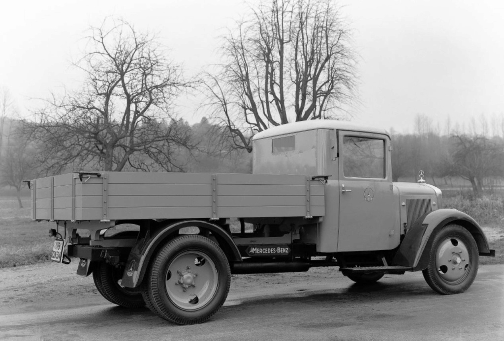

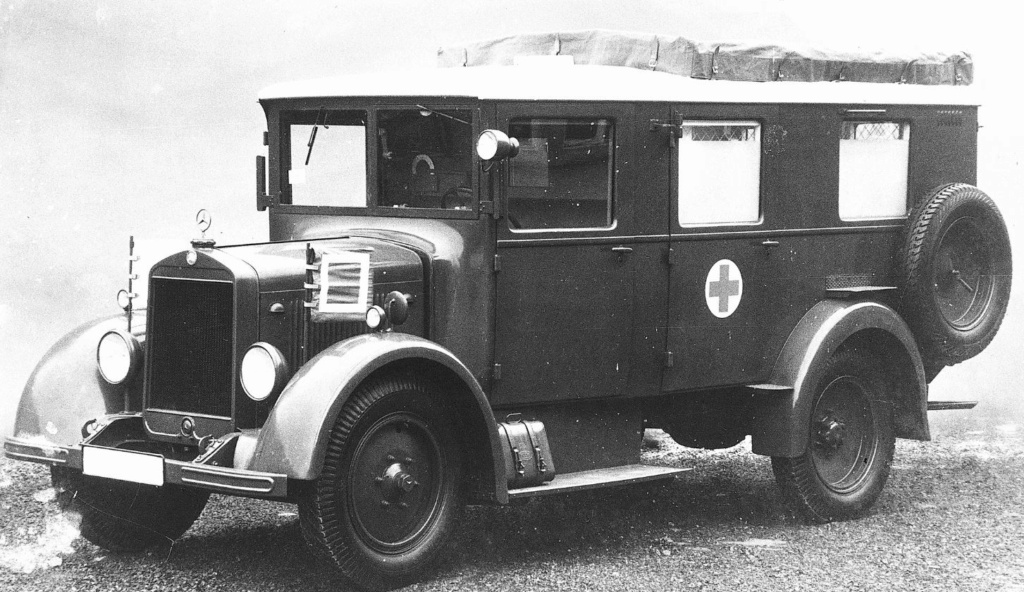

Comme à mon habitude, besoin de connaître un peu le modèle que je veux représenter ... donc le Mercedes-Benz L1500 !
Il s'agissait d'un camion léger de la marque Mercedes-Benz, développé par Daimler-Benz AG à partir de 1938 qui a été produit en quantités importantes avant la Seconde Guerre Mondiale et pendant tout le conflit jusqu'à ce que les bombardements rendent cette activité impossible, tant dans sa version à plateau arrière séparé (L1500S) civil ou militaire que dans sa version classique (L 1500A) militaire (désigné Kfz.70), utilisé sur de nombreux fronts de la Seconde Guerre mondiale, notamment sur le front de l'Est en 1942-1945, en Afrique du Nord ou en Italie en 1943-1945.
Le MB L1500 était un camion à deux essieux construit sur un châssis en échelle. Le moteur était le Daimler-Benz M159 , 6 cylindres en ligne, 2594 cm3, essence, carburateur Solex. Il développait 45 puis finalement 60 ch. (15 cv fiscaux) et sa vitesse maxi était de 90 km/h. La puissance était transmise par une boîte de vitesses manuelle à quatre rapports. Les roues, chaussées de pneus 190-20, étaient équipées de freins à tambour.
Le modèle militaire était le plus souvent utilisé pour le transport de troupe (6 hommes + l'équipage de 2 hommes), pouvant tirer des canons de Flak. Dans cette version, la charge utile avait été augmentée de 180 kg avec une garde au sol plus importante et des pneus plus larges. Le MB L 1500A était également utilisé comme véhicule d'état-major lourd. En cas de mauvais temps, le véhicule était équipé d'une capote rétractable et d'un panneau de toile, qui pouvait être fixé sur les portes et les côtés.
Différentes versions ont été basées sur les châssis L 1500A ou L 1500S, en particulier des camions de pompiers, des voitures radio et des ambulances ...

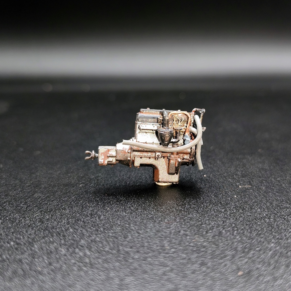

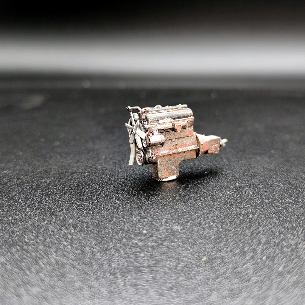

Entrée en matière classique par le moteur ...
Il n'y aura pas d'amélioration par du scratch ... le moteur sera totalement caché et j'avoue que j'ai même hésité à le monter mais c'était un bon entrainement "MiniArt" !
1er contact avec MiniArt et comment dire ?? Une multitude exagérée de minuscules pièces "façon puzzle" qui n'apporte pas plus de finesse que si elles avaient été moulées avec la pièce principale mais surtout un plastique TRÈS mou très difficile à dégrapper (prévoir une excellente pince) et à poncer .... grrrrrr ! Fabrice Simon m'a dit "Bienvenue dans le monde de MiniArt !"

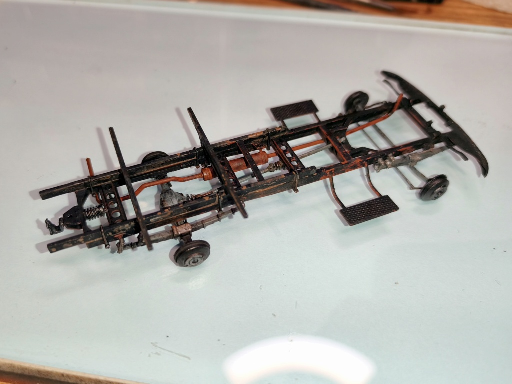

Le châssis donc ...
Beaucoup de jurons mais il est fini au bout de 2 journées intenses ! L'étape la plus laborieuse sur ce kit paraît-il, je verrai bien ...
J'ai hésité à continuer de suite et finalement, je suis passé à une 1ère phase de peinture :
Un primer noir en tant que "black basing" ... je conseille vraiment ce produit d'Ammo-Mig qui se passe sans problème à l'aéro (bien le nettoyer aussitôt), ne sent pas et donne un excellent rendu !
Dans la foulée, j'ai préparé les couches qui réapparaîtront partiellement plus tard sous les teintes finales : pschittage de "Dark Rust" (Ammo Atom-20047) un peu partout sur les parties métalliques et du "Light Brown" (XF-93) sur les parties en bois ... et le chipping bien sûr !

Bonjour,
Quelques précisions : les camions présentés avec les grandes ouïes de capot verticales et les calandres chromées sont issus de la gamme civile d'avant-guerre et n'ont rien à voir avec les autres qui sont des produits pour l'armée.
Le L1500S sera produit de 1941 à 1943 à +/- 4100 exemplaires et le L1500A à +/- 4900 exemplaires.
Pour reconnaître un "A" si on ne voit pas le pont avant : ses roues arrière sont en monte simple, le "S" en monte double avec souvent une sculpture "route" et plus fins.
Leur prod s'arrêtera au profit de la série Steyr 1500 moins chère et moins compliquée à produire.
Le moteur que tu montres est un Diesel alors que celui des L1500S/A est un essence (Otto).

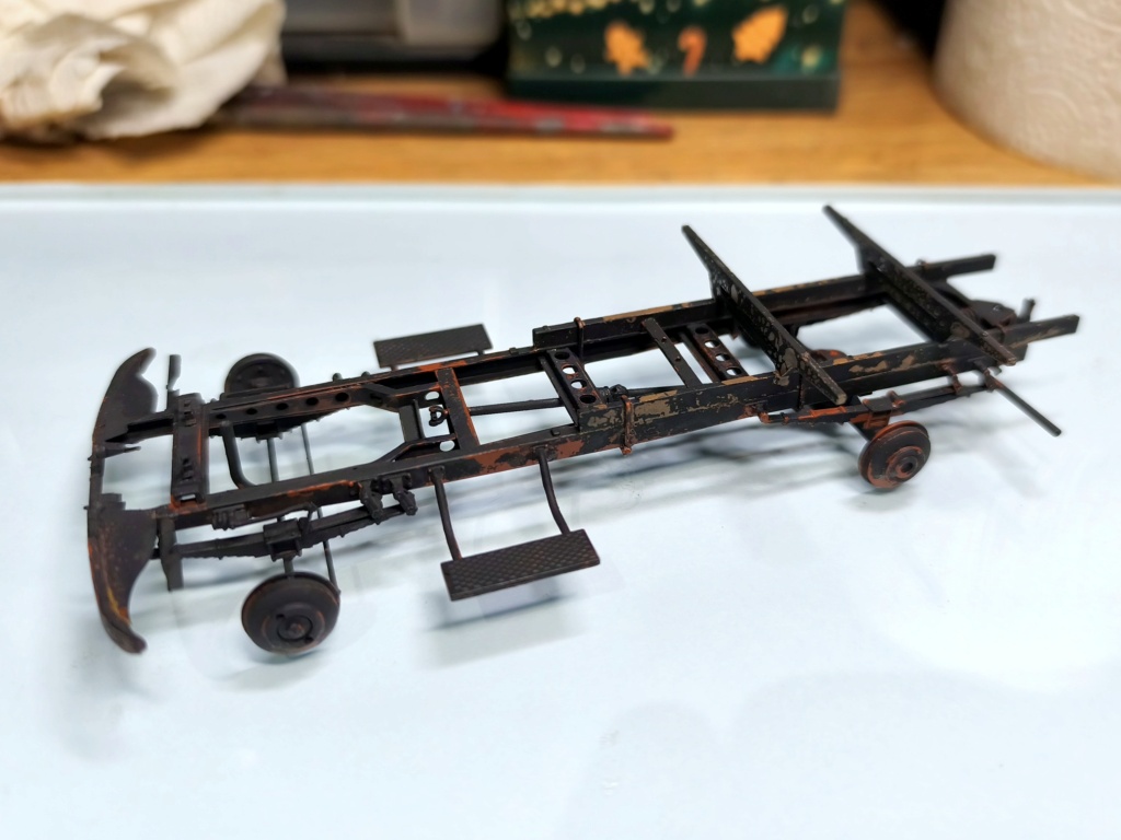

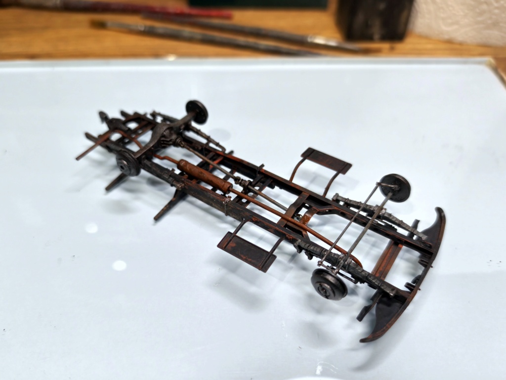

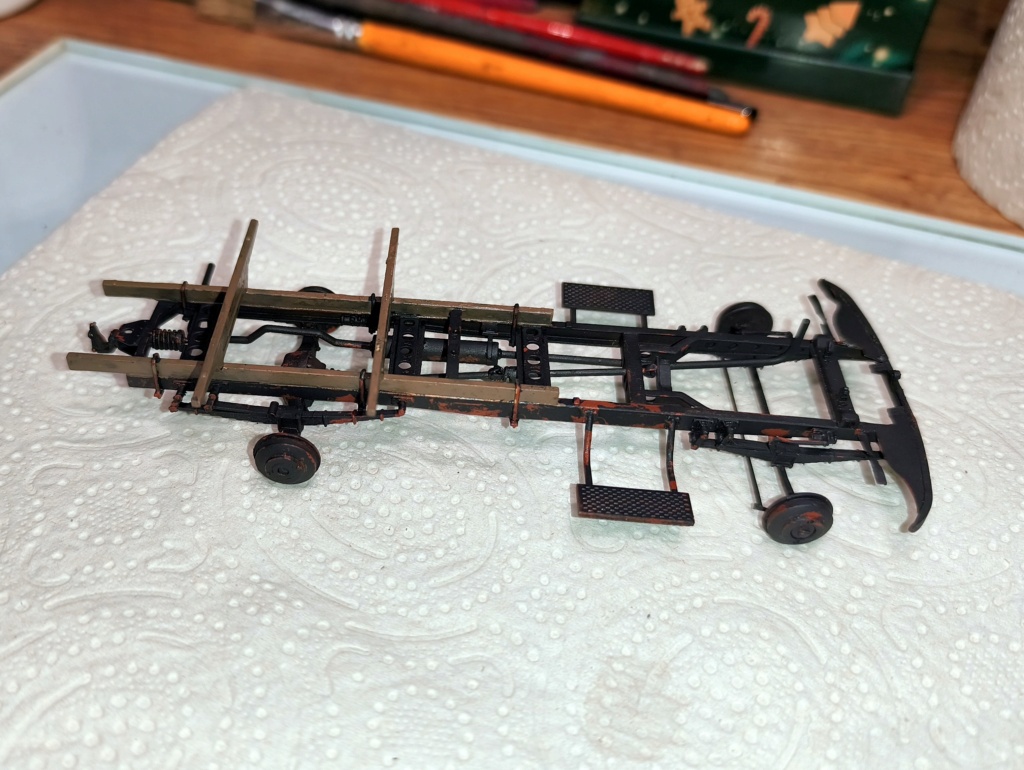

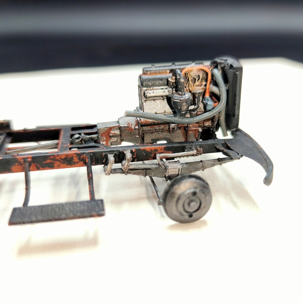

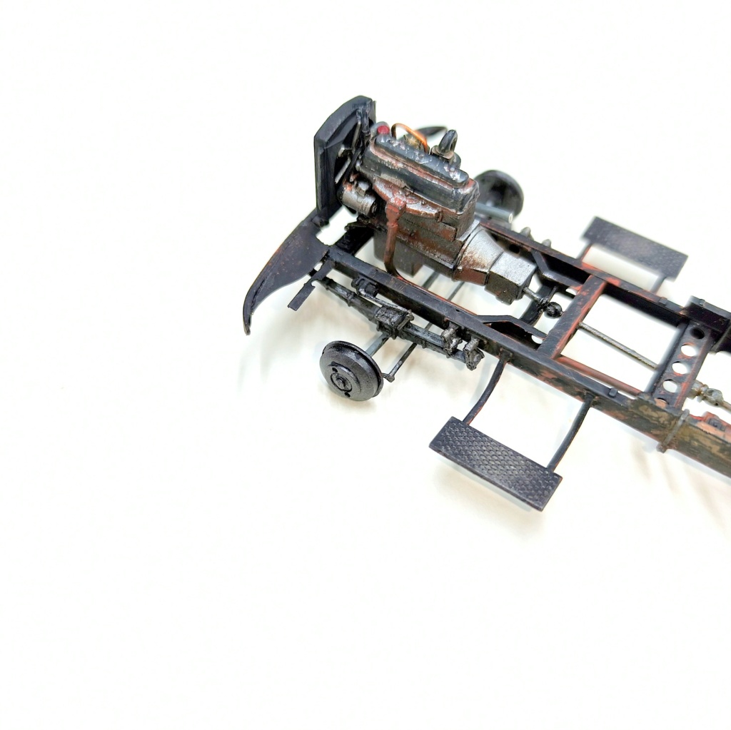

Lentement mais surement j’ai continué sur le châssis ... mais j'ai oublié de prendre des photos, sauf à la fin.
Sur les teintes de base au-dessus, il y a eu sur l'ensemble une peinture noire "Rubber Black" (XF-85) car selon MiniArt, le camo "Schultheiss" a le châssis noir et non rouge comme pour le "Lindener Bier", l'autre livreur de bière ! Après un 1er "écaillage" en mode chipping, j'ai décidé de repeindre les parties bois en un marron plus convaincant (H37) ...
... avant de refaire un chipping suivi d'une nouvelle peinture noire, cette fois-ci un noir mat plus profond (XF-01) :
J'en étais relativement satisfait (à l’œil nu, les 2 couleurs noires se distinguent légèrement ... pas sur les photos) et j'ai continué sur toutes les petites peintures supplémentaires de détails :
Le châssis est terminé !

Salut, c'est sympa et original on peut faire de chouettes trucs avec des véhicules civils, tu as perdu un tambour sur la dernière photo ? Quant aux kits miniart, pas pour moi, avec ma vue qui baise ma main qui tremble et ma patience qui faiblit, je m'oriente de plus en plus vers l'achat des modèles Solido de l'époque :hehe:

Merci à toi ! Euh non, il n'y a pas de tambour manquant ... ?? :quest:

Joli début du châssis, j'aime bien la peinture écaillée :ghee:

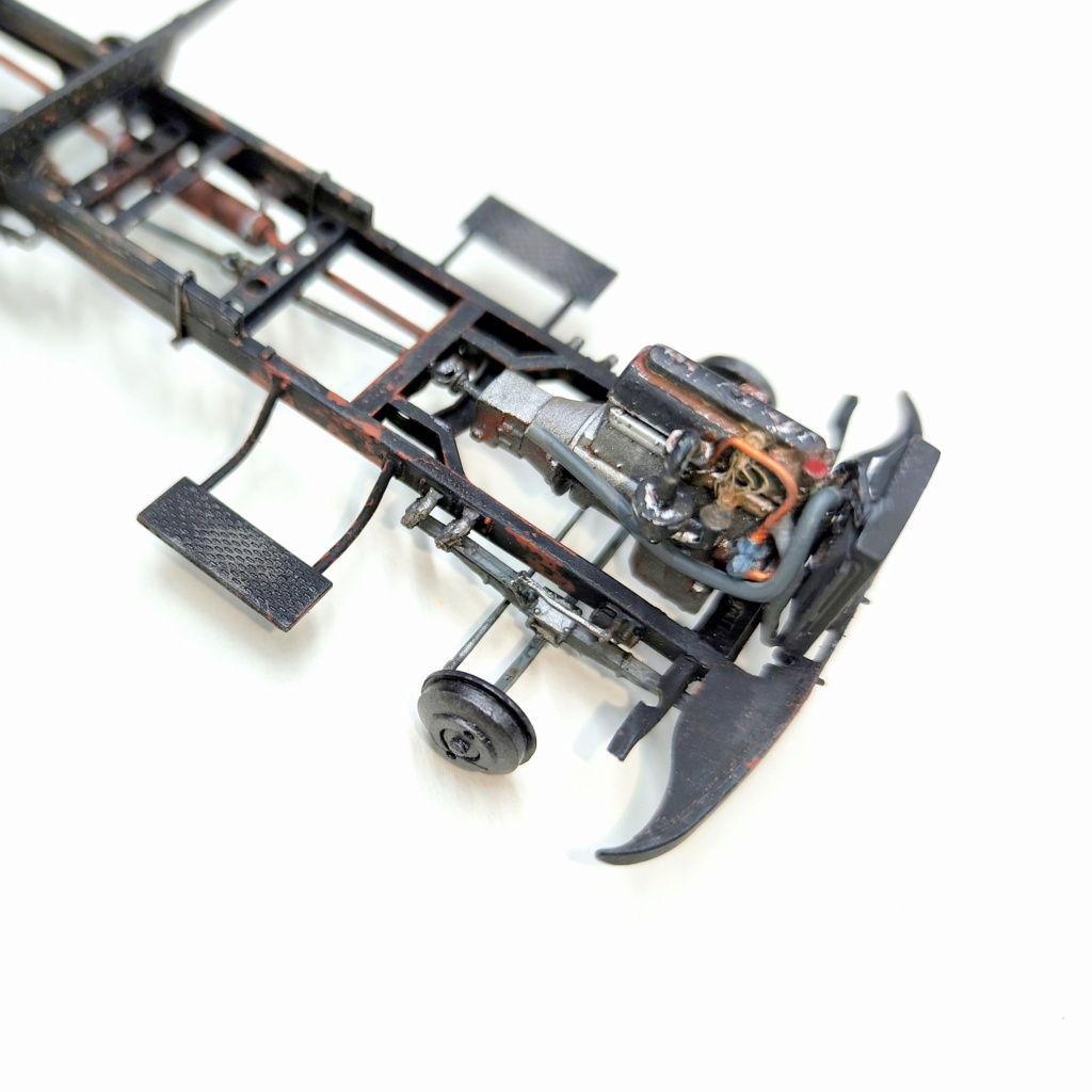

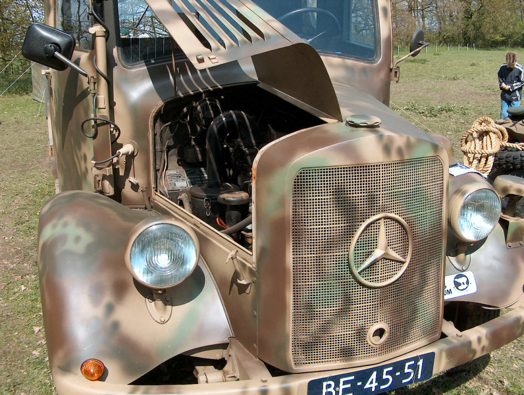

Le moteur :
Probable que le capot restera ouvert donc j'ai scratché à partir de cette photo :
Il y aura encore à faire toutes les connexions avec la cabine ... je n'avais pas de photo de l'autre côté = pas de scratch, le côté gauche sera fermé !
Montage sur le châssis :
Voilà où il en est ce soir :

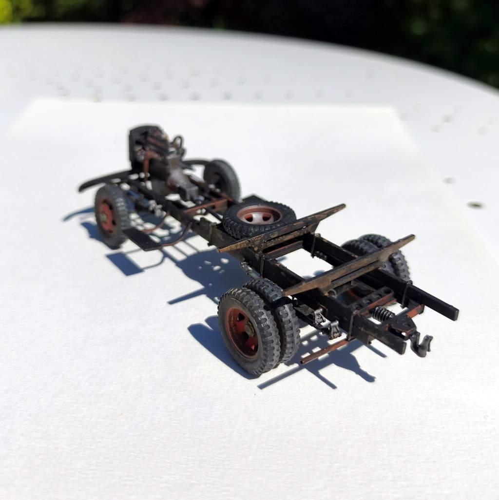

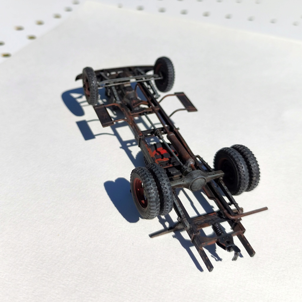

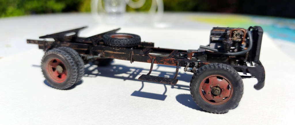

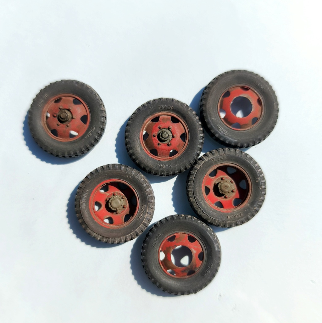

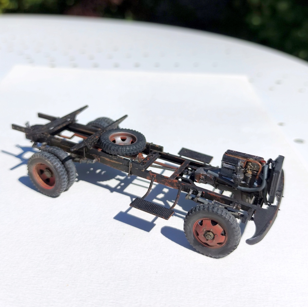

Travail sur les roues ... mine de rien, ça m'a pris du temps !!
Bon, le voilà enfin sur ses roues !
