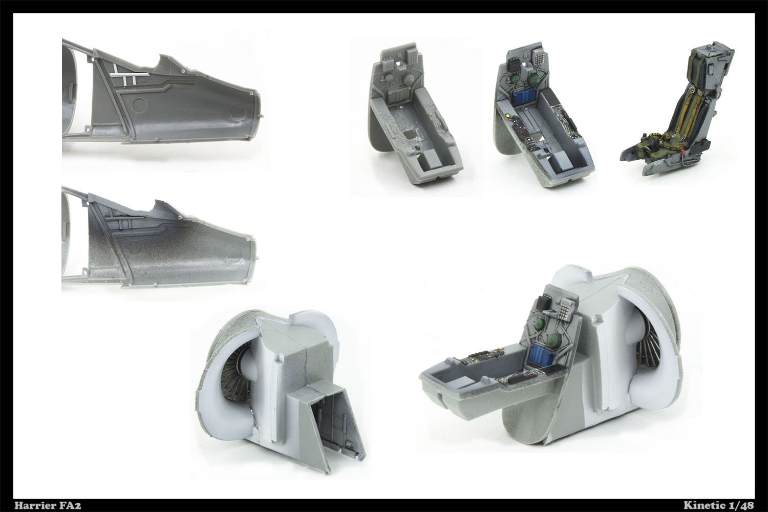

Bonjour amis colleurs,
Comme évoqué lors de mon dernier message sur le Cobra, je me lance dans un nouveau montage et je pense le dernier de l'année. Je crois que c'est la première fois que je monte autant de maquettes en 12 mois.
Ce nouveau montage sera consacré à une légende, du moins a mes yeux, car il est dans l'esprit so british. J'ai nommé le Harrier dans sa version Sea Harrier Modernisé le FA2. Des Harrier il y en a plein de version Gr1 ,3, 5, 7 et 9 pour la Raf, je vous avoue que j'ai la boite pour faire 7 et 9 et j'attends le Gr3... Coté US c'est les AV-8B, B+... j'ai aussi la boite. Pour la Royal Navy se sont donc 2 versions FRS1 puis FA2 dans les années 90 jusqu'à 2006.
Coté plastique, autant il y a le choix pour les version RAF ou Marines autant pour la version marine le choix est plus maigre. Il y a le Airfix qui est assez simpliste niveau détail ou le Kinetic plus récent.
Mon choix c'est donc porté sur le Kinetic que d'après moi possède 2 gros défauts:
Le montage des entrées d'air qui va être sport
La gravure qui est pas trop mal dans l'ensemble mais qui a tendance à se ramollir voir disparaitre quand on se rapproche des plans de joint du fuselage.
Egalement et comme j'aime bien cela, j'ai remplacé le siège d'origine par un siège résine provenant de chez Pavla.
Trèves de bavardage voici les premières photos:
La prochaine étape sera plus sportive avec la mise en place des entrées d'airs... :(
