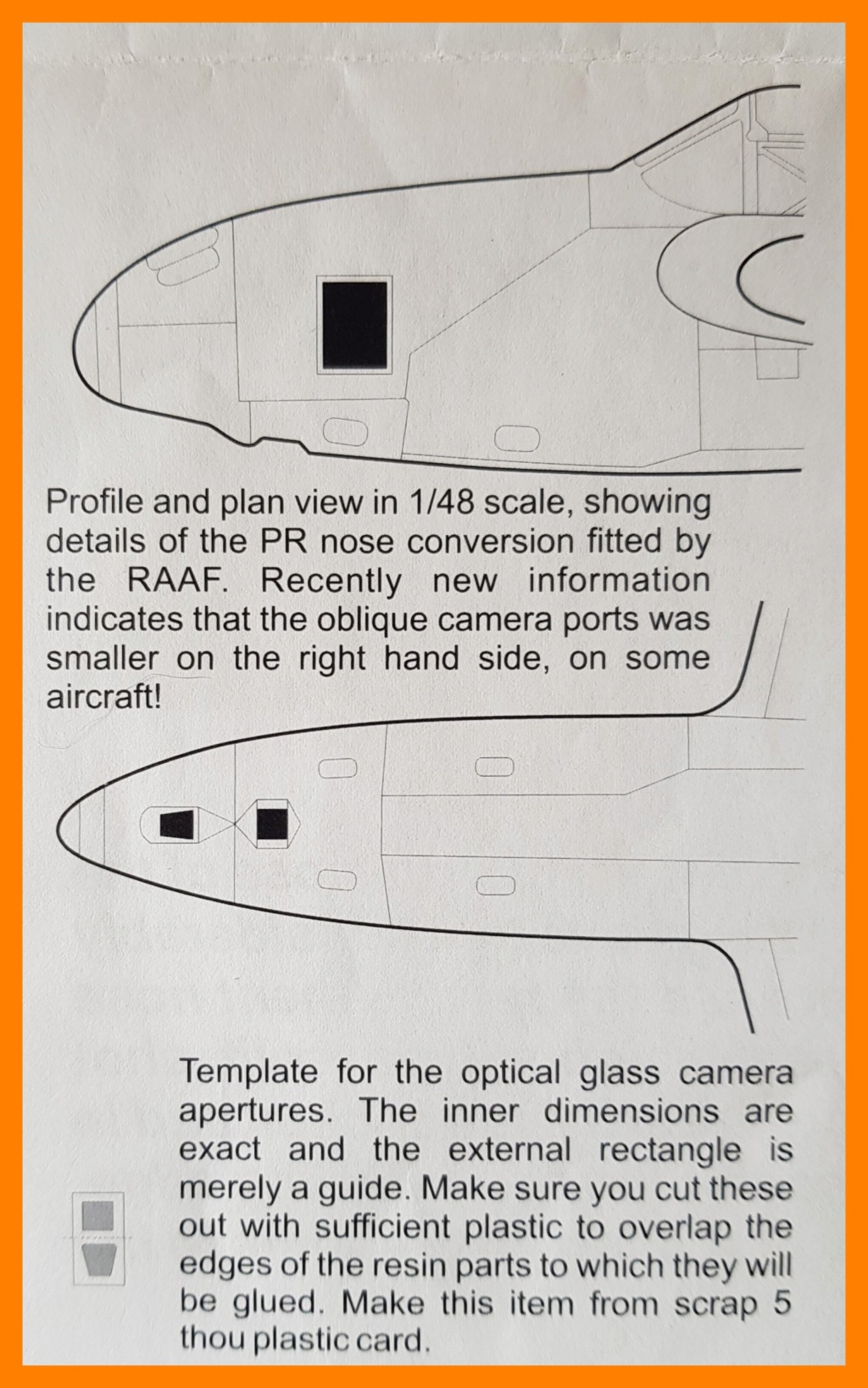

Histoire de maintenir la balance sur le thème, après le Kitty III NZ actuellement en cours, me voilà parti sur une conversion Red Roo pour le P-38 Academy au 1/48, destinée à représenter une version reco maison du P-38 dans la RAAF, appelée officieusement RAAF P-38E (PR).
J'avais acheté cette conversion il y a une quinzaine d'années, à l'époque ou le kit Tamiya n'était pas sur le marché. L'offre d'alors s'en tenait à Academy et à Hasegawa, le premier étant plus simple de montage et de conception, et également légèrement moins détaillé. Le montage du second est considéré comme étant plus sportif, pour le moins...
L'historique qui va bien...

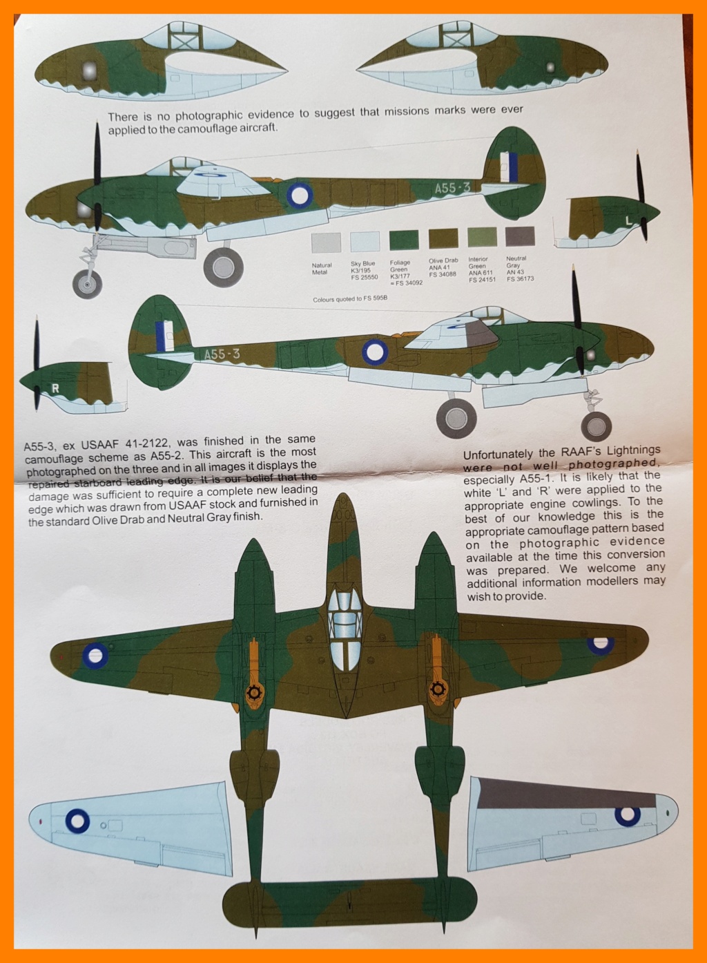

L'option de décoration choisie.

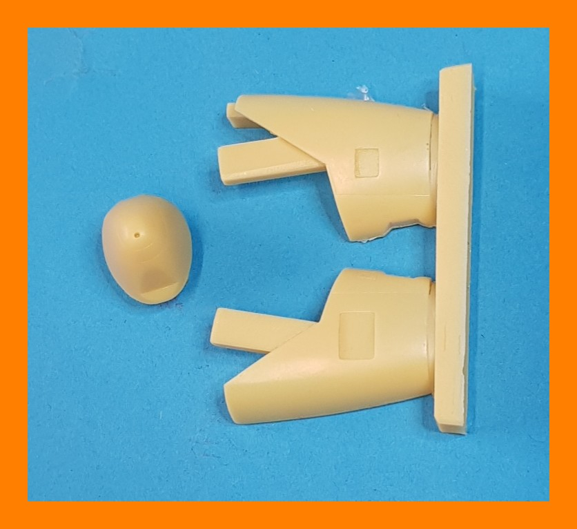

Les pièces en résines, de très bonne facture semble-t-il.
Et la planche de décals.
Quelques photos du début des hostilités pour ce week-end, j'espère.

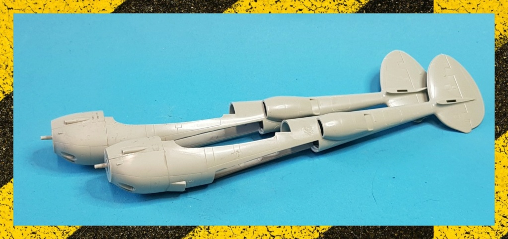

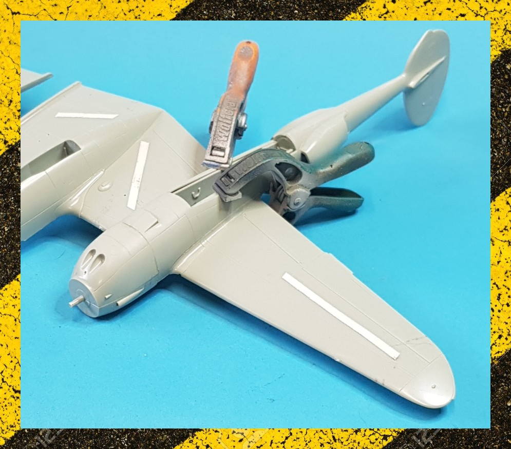

Il est temps d'attaquer.
Je n'ai jamais tenté de construire un P-38 Academy, mais j'ai plusieurs Hasegawa en cours, qui m'invitent à prendre des précautions particulières au vu des problèmes de jonction des pièces quasi assurés si l'on suit la notice en étant trop détendu sur la qualité des assemblages.
Aussi, je laisse de côté l'habituel cockpit, même s'il ne faudra pas trop tarder pour m'en occuper.
Et je vais direct aux poutres.
Chacune d'elles est assemblée, deux demi-poutres plus les prises d'air à l'avant, qui changent suivant les versions. D'emblée, l'assemblage est quasi parfait, tant entre les moitiés qu'avec les prises d'air.
On continue ensuite avec l'assemblage des puits de train principaux, donc uniquement les parois latérales et le fond, en laissant de côté les jambes et le reste de la tringlerie ainsi que les roues, ce qui évitera de les casser par inadvertance. On veille également à ne pas inverser les pièces...
Les puits sont alors collés à leurs places dans les poutres. Ce ne dois pas être impossible de les mettre après, mais ça risque d'être plus compliqué.
Enfin, les poutres elles-mêmes sont rapportées contre l'intrados de l'aile (Oui, juste l'intrados et non l'aile complète), de manière à les mettre en place de manière très précise dans leur logement. Pour chacune des poutres, on ne travaille que sur un côté à la fois, pour éviter d'avoir un collage qui parte en Su-7 pendant qu'on bosse sur un autre...

J'en profite pour rebondir là-dessus.
Je comprend ce que tu veux dire, mais vu du théatre d'opération de la machine, il est somme toute relativement classique. Les teintes qui le composent nous sont toutes familières... sauf une, le foliage green!
J'aime beaucoup cette teinte, mais pour ce que j'en connais, et bien qu'elle soit portée par de nombreux avions Australiens de l'époque, peu de grandes marques de peinture s'y sont intéressé.
Pour ma part, je n'en ai qu'un pot de chez Lifecolor qui faisait partie d'un set Aussie, la marque lui attribuant la référence Federal Standard FS24092.
Si vous connaissez d'autres ref., n'hésitez pas!

J'avais noter que le foliage green était équivalent au vert foncé du camo SEA US :think:

Merci Joe, fort possible, Lifecolor fournissant une réf. FS.
Je vais poser la questions aux collègues Australien sur BM.
